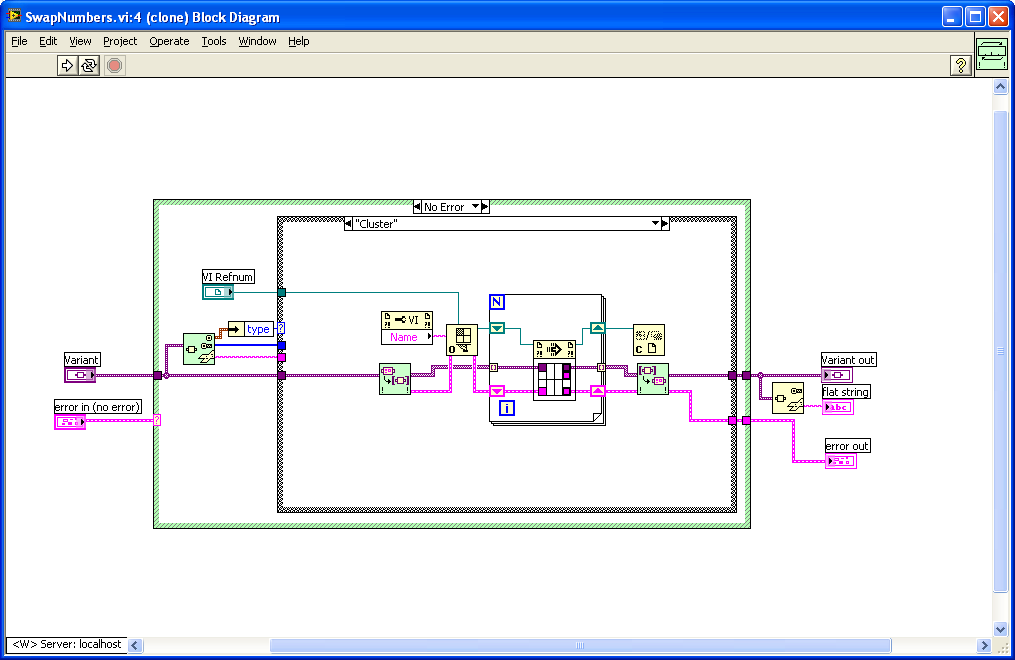

Irgendwo habe ich ein rekursives VI gesehen, das sich selbst aufruft solange der Eingansstring sich nicht aufgelöst hat. Ich poste mal ein Screenshot davon.

Ungefähr so mache ich es zur Zeit.

' schrieb:Ungefähr so mache ich es zur Zeit.
eg
recht viel besser wirst du es IMHO mit vertretbarem Aufwand auch nicht hinbekommen ...
