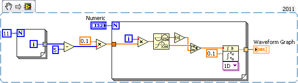

ich habe im Programm anbei mal versucht, die echte FT mit Labview-Operatoren (erstmal nur für den Rechteckimpuls) nachzubauen.
Allerdings sind die Werte noch nicht korrekt. Meine erste Frage wäre: Wie bekomme ich die Integrationsvariable t korrekt in das zu integrierende Glied, also als exp(-jw)*exp(t) ? Zweitens: Gibt es eine Möglichkeit die Laufvariable w durch die For-Schleife in 0.1-Schritten durchlaufen zu lassen ?

Schon mal "i*0,1" gerechnet?
Zu deiner "echten" FT:
Du berechnest ein Integral über ein Array, welches nur einen einzigen Wert enthält. Hälst du das für sinnvoll?

Also wäre es besser zunächst für z.B. exp(-jwt) alle Funktionswerte im gewünschten Integrationsbereich zu bestimmen und dann numerisch zu integrieren ? Funktioniert das auch im Komplexen ?

(30.06.2012 22:11 )hobbymaessig schrieb:  Ich würde gerne ein eingehendes Rechtecksignal als Spaltfunktion ausgeben
Da bist Du aber ziemlich auf dem Holzweg. Aus einem periodischen Rechtecksignal wirst Du durch irgendwelche Filterung niemals eine Spaltfunktion erhalten. Dies entsteht, wenn man einen (einmaligen) Delta-Impuls durch einen idealen Tiefpass leitet.

ich habe nochmal versucht, dass Ganze numerisch und durch die Zerlegung in cos(wt)-j*sin(wt) zu lösen.
(Amplitude=Periode=1)
Allerdings stimmen nur die Werte bis ca. w=30, danach wiederholt sich die Spaltfunktion, woran kann das liegen?

erstmal habe ich dein VI etwas vereinfacht:
- Ist dir schon mal aufgefallen, dass es eine ganze Palette mit Funktionen zu komplexen Zahlen gibt, aus der das hier verwendete "Re/Im to Complex" stammt?
- Ist dir schon mal aufgefallen, dass es eine Funktion gibt, die Sin und Cos gleichzeitig berechnet?
- Das LabVIEW auch mit Arrays rechnen kann?
- Das man nicht gleiche Rechnungen doppelt programmieren muss?
- Sind dir die diversen roten Punkte an den Funktionsanschlüssen in deinem VI schon mal aufgefallen? Die haben eine Bedeutung - und können (auch) für falsche Rechenergebnisse sorgen... Was soll aus dem Integral herauskommen, wenn es nicht mit komplexen Zahlen umgehen kann?
Nun zu deiner Frage:
Zitat:Werte bis ca. w=30, danach wiederholt sich die Spaltfunktion, woran kann das liegen?
Hast du in Klasse 7/8 (irgendwann in dem Zeitraum wurden Winkelfunktionen im Mathe-Unterricht eingeführt) in der Schule nicht aufgepasst? Was erwartest du für Ergebnisse von den Sin/Cos-Rechnungen, wenn du dir Werte für 3.0, 3.1, 3.2, etc. berechnen lässt? Mal als Tipp nebenbei: pi~=3.1416 Big Grin
