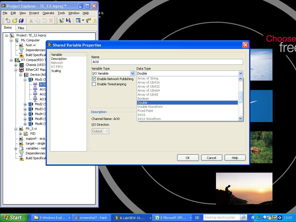

Hallo, alle zusammen,
ich bin dabei ein Real Time Projekt zu erstellen (LV 10.0). Hardware ist C-Rio mit diversen Modulen. Im Projekt an sich lassen sich die einzelnen Kanäle der Module definieren, natürlich nur so weit es ihre Art zulässt. Nun möchte ich eine Shared Variable an einen analogen Eingangskanla definieren. Im Pull-down der Eigenschaften für Datentyp sind allerhand möglichkeiten sichtbar. Wenn ich nur auf 32bit Basis arbeite, benötige ich keinen 64 bit-Wert, also "DBL". Das wären vergeudete Recourcen. Aber leider lässt sich dieser Kanal und damit die verbundene Shared Variable nicht dahingehend konfigurieren. Sie bleibt beständig als "DBL". Ist das zwangsläufig so, oder habe ich etaws übersehen. Zugegeben, ich habe noch nicht die gossen Erfahrungen mit LV RealTime.
Falls jemand etwas weiss...wär schön.
Danke,
der frehdie

wenn du den Wert als Dezimalzahl haben möchtest, bleiben dir nur die Datentypen Double und Single (= 32 Bit). Allerdings ist die Genauigkeit von Single oft nicht ausreichend. Aus dem Grund verwende ich Double als Datentyp, auch wenn die Messkarten nur einen 16-Bit-AD-Wandler integriert haben.
Natürlich kannst du auch mit den Rohdaten (z.B. I32) rechnen. Ich persönlich habe keinen merklichen Performance-Gewinn feststellen können. Double ist für mich deutlich anschaulicher, da ich die skalierten Werte auch optisch direkt zur Verfügung habe.
Performanceprobleme bekommt man da so schnell nicht.
Falls du jedoch Probleme haben solltest, dann nenne uns doch mal deinen cRIO-Typ, die Anzahl der Kanäle, die Abtastrate(n) und die Aufgabenstellung.
Ich bin dabei eine recht komplexe Aufgabe (Erfassung, Bewertung, SPS-Kommunikation, Leitrechner-Kommunikation, Datenprotokollierung ...) mit dem recht günstigen cRIO 9073 umzusetzen. Das funktioniert. Die meisten Performance-Probleme ergeben sich bei den Dateizugriffen und nicht beim Umrechnen.

Nebenbei: Es ist wirklich so, wenn ich die Shredvariable direkt am AI bzw AO Kanal definiert, ist das schon von der Hardware auf 64 bit (DBL) festgelegt (Rücksprachen mit NI in München) und lässt sich nicht ändern. Controler ist das cRIO 9024, daran Chassis 9112 mit den Modulen.
Eien Sharedvariable die extra erstellt ist und auf einen AI bzw. AO gekoppelt wird, ist dagegen frei definierbar. Dieser kann ich ja auch einen mir gefäligen Namen verpassen und in LBB's zusammenfassen.
