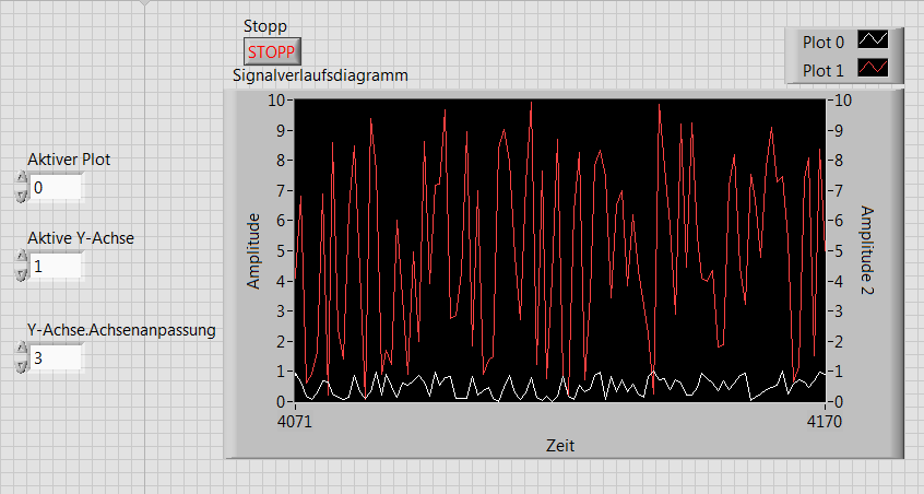

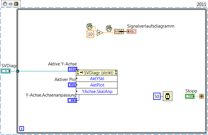

ich suche verzweifelt nach einem EIgenschaftsknoten für die Autoskalierung zweier y-Achsen im Diagramm/chart. Ich kann da nichts Funktionierendes finden.
In dem kleinen Beispiel stelle ich einaml eine Zufallszahl und einmal eine Zufallszahl x 10 dar. Erwartet hätte ich (bzw. gewünscht ist) eine y-Skalierung von 0 bis 1 und eine von 0 bis 10. Is aber nich :-(
In den Eigenschaften sind auch beide y-Achsen auf Autosklaierung gestellt.
Wer weiß Rat?

Dir fehlt noch die Zuordnung des 2. Plot zur 2. y-Achse - entweder manuell über die Plot Legende oder über die PropertyNode Plot->y-Scale Index.

Danke Jens,
genau das war's!
