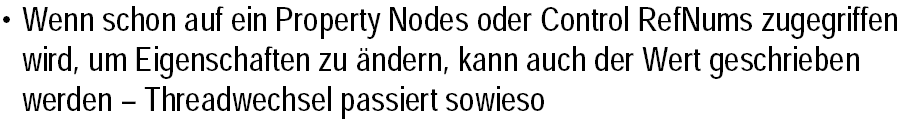

Der Verfasser Christian Hamp schreibt aber auch, daß in manchen Fällen der Eigenschaftsknoten "Wert" besser ist als die lokale Variable:
13.09.2006, 11:52
Beiträge: 3.696
Eigenschaftsknoten und Variablen
' schrieb:Der Verfasser Christian Hamp schreibt aber auch, daß in manchen Fällen der Eigenschaftsknoten "Wert" besser ist als die lokale Variable:
Aber auch nur deswegen, weil bereits die Eigenschafts-Methode wegen einer anderen Eigenschaft aufgerufen wird. Bei mir jedenfalls ist es noch nicht vorgekommen, dass ich gleichzeitig den Wert und z.B. die Eigenschaft Visible setzen wollte.
