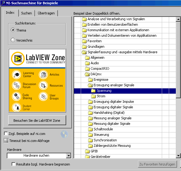

Hallo Herbert,
Du sagst, du hast hinbekommen Signale auszugeben und weiter noch mal du scheiterst Signale auszugeben.
Ich denke, wenn du geschaft hast, Signale aufzunehmen, findest in Beispiele wie man Signale ausgeben kann :

RE: Ein Anfänger braucht Hilfe - 0-10V ausgeben mit cDAQ
Hallo Herbert,
du musst aufpassen, nicht alle Beispiele sind für deine Karte geeignet.
Probier' das Beispiel :
Gruß,
Daniel
