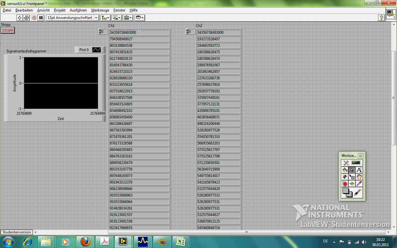

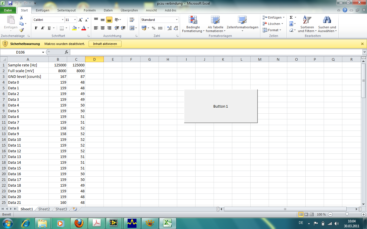

Santos L. Helper Offline
Beiträge: 31
Registriert seit: Mar 2011
RE: Einbindung eines USB Oszilloskops mittels DLL
Hallo nochmal!
Also auchbei näherer Betrachtung sagen mir die Zahlen, die da rauskommen echt nichts. Ich hatte es ja schonmal in Exel eingebunden und da ist es wirklich so, dass die ersten drei Werte Sample rate, Full scale und ground level sind und danach kommen die Messwerte. aber die Zahlen in labView stimmen damit überhaupt nicht über ein.Ich hab da mal zwei Screenshots angehängt.
Wenn man es laufen lässt, bleibt der erste Wert konstant und die restlichen Werte ändern sich zwischen 600 000 000 000 und
900 000 000 000. Also wie es für mich aussieht auch irgendwie Sinusförmig, aber wenn man es an ein Signalverlaufdiagramm anschließt, kommt nur eine Nulllinie und die Zeitachse ändert sich. Ich schätze mal, dass das schon die richtigen Zahlen sind, aber in irgendeinem komischen Format. Weil eigentlich werte von 159 bis 200 rauskommen müssten.
Beste Grüße
30.03.2011, 09:26
Beiträge: 17.500
Hallo Santos,
schalte mal bitte deine Anzeige auf HEX-Format um - oder hänge die Daten als Konstante in einem VI mit an!
Hast du schon den Punkt zu "LONG = I32" beachtet?
Hast du dir schon mal überlegt, wie wir dir helfen sollen, wenn du weder die Daten anhängst noch dein VI?
