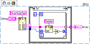

(20.01.2017 13:56 )jg schrieb:  Das mit den führenden Nullen im String geht aber auch einfacher, dafür braucht es keine Schleife...
Danke.
20.01.2017, 15:06
Beiträge: 17.495
RE: Eingabe String nach einen bestimmten Format bearbeiten
Das geht alles etwas kompakter:
Big Grin

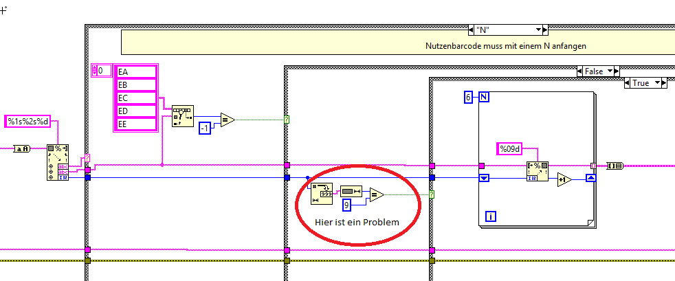

danke für die Vorschläge.
Nachteil bei dieser Lösung, dass es bei der Decimal Zahl aus versehen einen Buchstabe eingegeben wird.
z.B : Es könnte so was eingegeben werden:
NEA00000000M --> Das wird dann passieren und in diese Lösung könnte es gar nicht geprüft werden.
Anbei meine Lösungsvorschalg (seh Vorhang)
Problem bei diese Lösung:
Wenn ich so was eingebe:
NEA000000100 und nachher bei der decimal Zahl "000000100" die Länge überprüfe dann ist gleich 3.Also meine Lösungsvorschlag passt nicht mehr.
26.01.2017, 09:58
Beiträge: 17.495
Hallo galilio,
Zitat:Nachteil bei dieser Lösung, dass es bei der Decimal Zahl aus versehen einen Buchstabe eingegeben wird.
z.B : Es könnte so was eingegeben werden: NEA00000000M
ScanFromString bietet einen Fehlerausgang und einen Ausgang für den restlichen String. Beides kann man abfragen und prüfen…
Wenn du Fehler erwartest, dann solltest du auch eine vernünftige Fehlerbehandlung programmieren!
Zitat:Wenn ich so was eingebe: NEA000000100 und nachher bei der decimal Zahl "000000100" die Länge überprüfe dann ist gleich 3.Also meine Lösungsvorschlag passt nicht mehr.
Falsch: es passt nicht der Lösungsvorschlag, sondern der verwendete Algorithmus!!! Wall
- Wenn du einen Zahlenwert in einen String umwandelst und dabei Wert auf führende Nullen legst, dann solltest du auch diese führenden Nullen entsprechend formatieren!
- Wenn du wissen willst, wieviele Ziffern eingegeben wurden, dann musst du die Eingabe entsprechend prüfen (wie schon gesagt: ScanFromString bietet entsprechende Möglichkeiten)!
Quintessenz:
Wenn du genau weißt, nach welchem Schema du deine Eingabe prüfen willst, dann solltest du auch genau dieses Schema programmieren!
Wenn du "irgendwas" programmierst, was aber nicht zu deiner Aufgabe passt, darfst du dich nicht über Probleme beschweren!

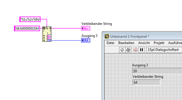

26.01.2017, 16:23
JaO Offline
Beiträge: 11
Registriert seit: Jan 2017
2015
2015
Der Ausgang "Verbleibender String" kannst du dann zur weitere Prüfung benutzen.
s. Anhang.
27.01.2017, 09:32
galilio Offline
Beiträge: 175
Registriert seit: Mar 2014
2015
(26.01.2017 09:58 )GerdW schrieb:  - Wenn du einen Zahlenwert in einen String umwandelst und dabei Wert auf führende Nullen legst, dann solltest du auch diese führenden Nullen entsprechend formatieren!
Quintessenz:
Wegen das Errorhandling hast du vollkommen recht.
Meine Frage bezieht sich genau auf einen Punkt:
Wie kann ich dann den die führenden Nullen formatieren?
Ich finde das nicht in "ScanFromString"
27.01.2017, 10:09 (Dieser Beitrag wurde zuletzt bearbeitet: 27.01.2017 10:10 von GerdW.)
Beiträge: 17.495
Hallo galilio,
Zitat:Wie kann ich dann den die führenden Nullen formatieren?
Um Zahlen nach String zu formatieren, verwendet man FormatIntoString. Führende Nullen ergeben sich mit dem Formatcode "%09d", so wie es in der LabVIEW-Hilfe beschrieben wird!
Dummerweise ist dieser Check an dieser Stelle vollkommen sinnfrei: was soll es bringen, eine I32-Zahl in einen String zu formatieren und dann zu prüfen, ob exakt 9 Zeichen vorhanden sind???
Du musst also schon beim ScanFromString die Anzahl der Ziffern im String prüfen!
Wenn man sich mit RegEx auskennt, kann man MatchPattern verwenden - ich gehöre nicht zu dieser Gruppe.
Mein Workaround wäre ein Formatstring von %9s (um genau 9 Zeichen zu bekommen), gefolgt von %d mit Prüfung der übrig gebliebenen Zeichen (um auf exakt 9 Ziffern zu testen)…
