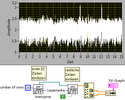

im Rahmen eines Projektes soll ich zwei Spalten (Zeit, Geschwindigkeit) aus einer *.dat-Datei auslesen. Ich habe bereits mit den Funktionen "Read from Spreadsheet File" und "Read from Measurement File" herunexperimentiert, bin aber zu keinem Ergebnis gekommen. Beispielesweise sagt mir die Oberfläche der "Read from Measurement File"-Funktion, dass die Datei nicht gelesen werden kann.
Ich habe die entsprechende Datei angehängt. Es sollen die ersten beiden Spalten nach der Zeile "####End of Header####" ausgelesen werden. Ich freue mich über jeden Tipp und Lösungsvorschlag.

Hallo Julian,
erst 10 Zeilen lesen, dann den Rest einlesen und per SpreadsheetstringToArray umwandeln...
