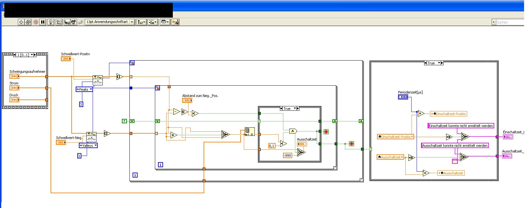

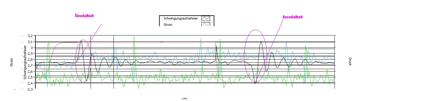

Guten Morgen,
ich soll die Einschaltzeit eines Ventiles durch ein Schwingungsaufnehemer bestimmen. Wie kann ich Rechnerich das machen?. Gibt es in der Signalverarbeitung irgendwas, was mir weiter bringt. Schauen Sie sich erstmal das Bild an.
Danke im Vorraus.

Dazu fallen mir zwei Möglichkeiten ein:
1) Graphisch: Wenn du einen Graph verwendest, kannst du dort zwei Cursor einfügen und genau auf die Start- und Endposition des Einschwingvorgangs setzen und den Zeitwert ablesen.
2) Rechnerisch: Du hast deine Daten ja irgendwie vorliegen (Am besten ein Array für die Zeit und ein Array für den Signalverlauf). Also kannst du das Signalverlaufsarray nach den Start und Endpunkt des Einschaltvorgangs druchsuchen. Mir den gefunden Indizies die beiden Zeitwerte aus dem Zeitarrays holen und schon müsstest du die Zeit haben
Soviel zu Theorie, was hast du denn schon probiert?

Danke für die Antwort.
Das mit dem Cursor war mir bekannt, aber ich wollte den Benutzer nicht mit so was beschäftigen. Ich habe mir was implementiert, was auch sehr gut Klappt.
Danke und bis zum nächsten Frage.
