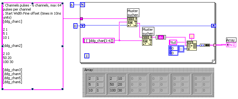

Hallo LV-Gemeinde!
Ich habe mal wieder ein Problem an dem ich festhänge und hoffe, dass jemand mi da vielleicht weiterhelfen kann. Und zwar geht es um das auslesen einer Textdatei, in der die Einstellungen eines Delay-Generators mit 6 digitalen Ausgängen gespeichert sind.
Die Datei sieht teils wie folgt aus:
; Channels pulses - 6 channels, max 64 pulses per channel
; Start Width Fine offset (times in 10ns units)
[ddg_chan1]
2 1
5 1
10 1
[ddg_chan2]
2 10
50 20
100 30
Nun möchte ich gerne die Einstellungen aus der Dateil laden, entsprechend für jeden Kanal. Meine bisher einzige Idee ist es mit Hilfe der String-Funktion "Muster suchen" nach den regulären Ausdruck ddg_chanX] zu suchen. Und da hört es auch schon auf bei mir und hoffe deshalb, dass jemand mir vielleicht hier etwas weiterhelfen kann. Würde mich auf jedenfall sehr freuen.

12.09.2006, 08:48 (Dieser Beitrag wurde zuletzt bearbeitet: 12.09.2006 08:52 von Lucki.)
Einstellungen (Daten) aus Textdatei holen
Ich würde die Datei erst mal als Ganzes einlesen (im angehängeten Beipiel nicht mit dargestellt) und dann per Stringverarbeitung die interessierenden Daten herauspusseln. Dabei gibt es viele Möglichkeiten, und was hier das Optimum ist, hängt von der Beantwortung weiterer Fragen ab, z.B: ist die Kanalzahl variabel? Sind die Kanäle immer in aufsteigender Reihenfolge sortiert? Welche Darstellung wird für die Parameter gewünscht? Anbei ein Beispiel (Mit Druckfehler: die Konstante "2" an der For-Schleife ist zu entfernen)

' schrieb:Ich würde die Datei erst mal als Ganzes einlesen (im angehängeten Beipiel nicht mit dargestellt) und dann per Stringverarbeitung die interessierenden Daten herauspusseln. Dabei gibt es viele Möglichkeiten, und was hier das Optimum ist, hängt von der Beantwortung weiterer Fragen ab, z.B: ist die Kanalzahl variabel? Sind die Kanäle immer in aufsteigender Reihenfolge sortiert? Welche Darstellung wird für die Parameter gewünscht? Anbei ein Beispiel (Mit Druckfehler: die Konstante "2" an der For-Schleife ist zu entfernen)
Hallo Lucki!
Hier ein paar Antworten auf Deine Fragen. Die Kanalzahl ist nicht variable. Das einzige was auftreten kann ist, dass ein Kanal leer ist und somit keine Angaben enthalten sind. Auch sind die Kanäle immer in aufsteigender Reihenfolge sortiert.
Ich schau mir mal Dein Beispiel an. Danke auf jedenfall Dir und Achim für die Unterstützung.
Schöne Grüße
Falk

12.09.2006, 16:21
Zitat:Hier ein paar Antworten auf Deine Fragen.
Die Fragen solltest Du Dir eigentlich selbst beantworten und das Beispiel war als Startimpuls für eigene Überlegungen gedacht. Aber Du hast Glück, hier also ein weiteres Beispiel wie man es lösen könnte.
Sonstige .vi  Stringverarbeitung2.vi (Größe: 16,29 KB / Downloads: 193)
' schrieb:Die Fragen solltest Du Dir eigentlich selbst beantworten und das Beispiel war als Startimpuls für eigene Überlegungen gedacht. Aber Du hast Glück, hier also ein weiteres Beispiel wie man es lösen könnte.
Hallo Lucki!
Tja, eigentlich dachte ich, dass ich das Problem nun gelöst bekommen habe. Ok, es funktioniert auch, aber wenn ich mir Deine Lösung und meine anschaue, dann bin ich doch etwas enttäuscht von meiner.
Ich werde Deines heute auch nochmal umsetzen, aber so wie es ausschaut, ist Dein Vorschlag echt der elegantere.
Danke an Alle für ihr Unterstützung. Ich denke weitere Fragen kommen bestimmt.
