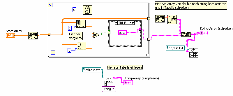

Hallo zusammen!
Bin ein LabVIEW Greenhorn und gerade dabei mich einzuarbeiten.
Kann mir jemand bei folgendem Problem helfen?
Ich muss zwei Messreihen miteinander vergleichen und schauen ob die Werte JEWEILS übereinstimmen.
Für einen bekomme ich das hin, aber wie kann ich Werte einzelnen aus z.B. einer Textdatei einlesen und vergleichen?
Die Werte liegen z.B. in solch einer Form vor:
1. Messwerte: 11,25 13,34 45,55 etc.
2. Messwerte: 11,13 13,57 45,67 etc.
Wenn sie übereinstimmen, soll PASS erscheinen, andernfalls FAIL...
Weiß jemand wie ich das "Testergebnis PASS/FAIL" gleich mitspeichern kann?
Über Tipps, Tricks usw. würde ich mich sehr freuen!!! :-)
Gruß, Sebby

Mit einem "Spreadsheet-String to Array" kannst Du die Werte trennen. Danach musst Du nur noch die Arrays vergleichen und schon siehst Du, ob die Werte gleich sind.

ich hab mal dein Problem als Übung für mich angesehen und was gebastelt. Ist zwar nicht perfekt, aber ich denke, da sind alle Bausteine drin die du benötigst, so dass du das vi noch ein bißchen nach deinen Vorstellungen umstellen mußt.
Insbesondere das "einlesen" muß natürlich programmatisch geschickter eingebunden werden.
Da müßtest Du halt string->double konvertieren und wieder vergleichen...
PeterLv85_img
Sonstige .vi  Vgl_und_wt_spreadsheet.vi (Größe: 21,74 KB / Downloads: 243)
