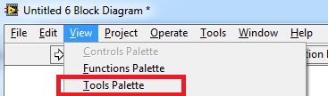

Auf einem Messrechner ist Labview 7.1 installiert.
Nachdem ein Datei geöffnet ist, wird der Maus immer als eine Hand angezeigt, selbst wenn das Programm nicht läuft. Elemente kann hinzugefügt werden aber nie verschoben oder gelöscht werden.
Is irgendwo eine Einstellung falsch, oder muss ich Labview neu installieren?

Entweder
Hauptmenü/Ausführen/Ausführungsmodus anklicken
Oder Strg-M
Oder Ansicht/Werkzeugpalette laden, dort Bearbeitungsmodus wählen.

Scheinbar ist die automatische Tool-Auswahl deaktiviert und manuell die "Hand" eingestellt. Also entweder das korrekte Tool manuell wählen (TAB o. Leertaste) oder die automatische Tool-Auswahl wieder aktivieren. Die Tool Palette kannst du über View>>Tool Palette anzeigen lassen.
Edit: @Lucki: der Ausführungsmodus kann es nicht sein, da in diesem das platzieren von Elementen nicht möglich ist.

Tools >> Options >> Environment >> "Lock automatic tool selection" (T/F)
oder
Shift + Tab
