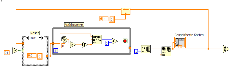

Ich möchte ja, wenn ich das Programme beende, bzw es Abbricht, dass alle Werte wieder auf Standart gesetzt werden. So weit so gut, dachte ich hätte es auch gut hinbekommen.
Hab dann auch bemerkt, dass ich meinen Schieberegister "extra" noch reseten muss und hier ist auch das Problem. Beim ersten durchlauf resetet alles wunderbar, beim zweiten spuckt er bei "noch eine Karte bitte" gleich 2 Karten aus, aber resetet immernoch perfekt. Wie krieg ichs hin, dass er stat 2 Karten am Anfang, 1 Karte pro klick ausgibt, wie sonst auch immer?
Ich krieg das ums verrecken nicht gebacken Ahrg1
Hier die VI zum Verständnis.
Danke schonmal!
12.0 .vi  BJ 0.3.vi (Größe: 18,88 KB / Downloads: 188)
21.12.2012, 21:16
RE: Elemente
(21.12.2012 17:00 )EnziDusel schrieb:  Besten Dank, ich konnte das von euch Geschilderte weitgehend umsetzen Smile
Also das von mir Geschilderte ist überhaupt nicht umgesetzt.
Mit einer "realistischen" Blackjack-Simulation hat das gar nichts zu tun.
Geht schon los, dass deine Zufallszahlen 0..8 nicht gleichverteilt sind. 0 und 8 kommen seltener vor als 1-7.
Was du mit 2 ineinander verschachtelten For-Loops bezwecken willst, die jeweils nur 1x durchlaufen werden, kann ich nicht verstehen.
Eine mögliche Lösung für deine Frage könnte so aussehen:
denn ein Shift-Register wird nur durch Initialisierung von außen und nicht durch "Reinit All" auf "leer" zurückgesetzt.
P.S.: Noch ein kleiner Seitenhieb. Wink
22.12.2012, 14:58
EnziDusel Offline
Beiträge: 4
Registriert seit: Dec 2012
RE: Elemente
Besten Dank! Angel_not Die anderen Sachen befinden sich in einem anderen VI. Das hat schon seinen Sinn so.
