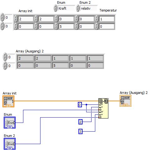

Verstehe deine Frage nicht, hier ein Array of Enum, wo ist das Problem:

Wenn Du als DBL Array unsere Varianten haben möchtest.
Oben meine Variante, unten die Variante von Jens.

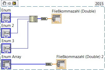

Wie der Zufall es will, habe ich gerade an einem ähnlichen Problem geknabbert. Ich habe es dann auch mit einem Array of Cluster gelöst. Die Cluster selbst dann mit den Funktionen 'Array to Cluster' und 'Cluster to Array' weiterverabeitet. Das Ganze sieht dann so aus (ohne ins Detail zugehen):
