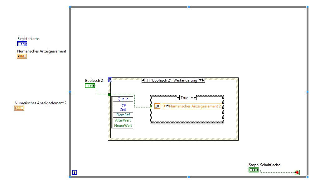

ich bin neu mit Labview und möchte ein ein kleines Testprogramm mit Ereignisstruktur probieren.
Es ist sehr einfach. Wenn ich jedes mal Boolsch 2 drückt, zeigt unterschiedliche Zahl. Aber das Problem liegt daran, dass ich die Stop-Schaltfläche nicht drücken(das ganze Programm stoppen).
Kann jemand mir mal kurz erklären?
Danke im Voraus

Der Stoppbutton wird sofort ausgewertet, wenn die eine Schleifeniteration stattfindet. Er steht zu diesem Zeitpunkt noch auf false. Dann wartet die Schleife auf eine Wertänderung von Boolesch 2 (Ich gehe davon aus, dass du nur ein Ereignis hast). Wenn du jetzt auf Stopp drückst, dann wird die Schleife beim nächsten Durchlauf gestoppt.
Mach einfach noch ein Ereignis für die Wertänderung vom Stopp.
