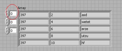

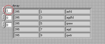

also ich bin jetzt soweit, dass ich ein Cluster mit (Kennung, Data) habe. In diesem Cluster sind auch nur die Werte, die ich in meiner vroherigen Liste ausgewählt habe. So, nun will ich das irgendwie selektieren, aber wie?
Bsp:
ClusterArray{(384, Data1), (385, Data1), (384, Data2), (385, Data2), (384, Data3), (385, Data3), (384, Data4), (385, Data4)}
Nun muss ich irgendwie n (n= die Anzahl der verschiedenen IDs) Arrays erzeugen, und die Werte dort einfach hineinschreiben.
Ergebnis:
Array1{(384, Data1), (384, Data2), (384, Data3), (384, Data4)}
Array2{(385, Data1), (385, Data2), (385, Data3), (385, Data4)}
Ich denke, es wäre sogar besser ein 3D-Array zu erstellen, welcher die 2 Arrays beinhaltet. Mir fehlt jedoch die Idee, wie ich das selektieren kann!!!
Gruß Joe

Naja. Ich brauche halt am Ausgang ein 3D-Array. Die 3te Dimension sollte dann zwischen den einzelnen Arrays switchen. Siehe:
Ansonsten ist das schon die richtige Richtung.
Gruß Joe
