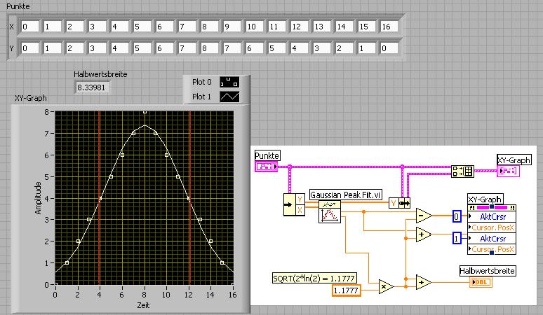

31.03.2006, 08:13
Ermittlung der Halbwertsbreite
Es gibt ein vi, welches Dir die optimale Gaußkurve zu Deiner Punktverteilung fittet. Ein Ausgangswert dieser vi ist die Standardabweichung. Die gesuchte Halbwertsbreite ist dann einfach das 2*SQRT(2*ln(2)) fache davon,
Ich habe ein kleines Programm gemacht.
Das Diagramm zeigt:
Ausgangswerte (Dreieckkurve, Einzelpunkte)
gefittete Glockenkurve (durchgezogen)
Halbwerts-Werte links und rechts als rote Cursoren
Bitte melde Dich, wenn Du es in der Version 7.1 haben möchtest.
Ludwig
