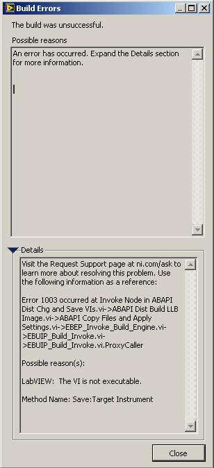

ich kann von meiner Anwendung leider keine Exe Erstellen,
hatte den Fehler schonmal einer von euch?
Gruss
Uli

Momentaner stand:
sobald ich ein bestimmtes VI aus meinem main VI entferne, funktioniert der built vorgang, füge ich es wieder ein kommt der Error wieder. Mache ich eine Exe aus nur aus diesem einem VI funktioniert das auch, nur beide zusammen lassen sich nicht zu einer Exe binden. Genau dieses VI benötige ich aber für meine Exe... ich werde weiter forschen.. cya
29.09.2006, 11:51
DoubleU Offline
Beiträge: 51
Registriert seit: Jan 2006
8.01
Error 1003 bei Exe Erstellung
wenn es Intressiert:
die Lösung war den hacken bei disconnect type definitions (Applikation builder) wegzumachen,
danach hat es funktioniert...
