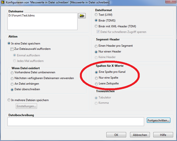

Ah, so war das gemeint Smile
Die Schleife funktioniert auch so, spuckt 10 Zeitwerte zu den 10 Werten pro Sekunde aus (der DAQ gibt 1000 Werte pro Sekunde aus und der Reduktionsfaktor beträgt 100). nur sobald ich z.b. den Reduktionsfaktor auf 50 ändere, gibt er 20 Werte pro Sekunde aus, aber die Zeitspalte bleibt bei ihren 10 Werten...
Habe jetzt auch versucht, ein Sinus Signal mit 10,1Hz und 1000 Samples per Second mittels Compressorfaktor 100 auf 10 Samples per Second zusammen zu stampfen, nur funktioniert das leider nicht so wie ich gerne hätte.
Er schreibt zwar mit 1000Samples aber der Compressor stampft die Werte nicht zusammen Sad
naja, werde noch weiter herumprobieren und suchen Wink
Und könntest du mir bitte noch sagen, wie ich LV sage, dass er (wie in deinem Bsp) die Systemzeit 2 mal pro einmal While-Schleife-Durchlaufen mitnimmt?! Hab gerade überhaupt keine Vorstellung, wie das funktionieren soll Blush

DIE ZEIT SPEICHERST DU BEREITS MIT DEINEM SIGNAL AB. ES IST NICHT NÖTIG, DIE SYSTEMZEIT ALS STRING IN EINEM ZWEITEN KANAL ZU SPEICHERN.
Hmm
Wenn du noch einmal frägst, wie du die Systemzeit ins TDMS bekommst, dann komm ich bei dir vorbei, nimm dir deinen Rechner weg und du bekommst wieder einen Abakus.
Gruß Julius

Nur wie bekomme ich die Systemzeit neben jedes komprimierte Signal hübsch in dem TDMS-file in eine neue Spalte?!
Hab es wie in #17 gelöst, aber wenn die Systemzeit mit dem Signal abgespeichert wird, dann müsste das doch einfacher gehen...wie bekomm ich sie da raus?! (bis zu den "hundertstel" Sekunden) Huh
Steh echt an oder auf der Leitung....

Mit was öffnest du das TDMS-File?
Gruß Julius

RE: Error 6 TDMS
Mit dem Excel Importer Smile

RE: Error 6 TDMS
Dialog des Express "Messwerte speichern"
Gruß Julius

Danke für die Info Smile Smile
das Tool "Write to Measurement File" habe ich auch schon mal verwendet nur nie daran gedacht, einfach ein zweites mit dem gleichen "Filename" hinten ran zu hängen...
Leider habe ich es nicht geschafft, ein Singal auf 3 Kanälen zu simulieren um es auch wirklich zu testen (arbeite gerade auf einem PC, ohne einer Messkarte). Werde es aber bei Gelegenheit auf dem "Original" PC versuchen und hoffen, dass er mir nach dem "Compressor" auch noch die richtigen Zeiten in einer Spalte hinzufügt Wink
