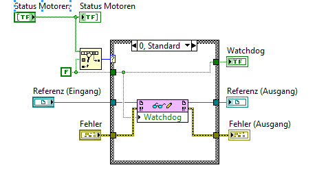

Wie sieht es eigentlich mit FPGA VI Referenzen aus. Kann der Fehler davon kommen, dass ich von der RT Target Seite in einem SubVI mit der FPGA VI Referenz eine Write Methode auf ein Frontpanel Objekt auf dem FPGA VI ändere?
Hab die Methode einfach mal aus dem SubVI rausgenommen und konnte dann trotzdem nicht builden, wollte aber mal allgemein fragen, ob das Wichtig ist auf welcher Ebene (Haupt oder SubVI) man die Methode aufruft.

Ja genau das meine ich, und das schreiben auf ein Frontpanel Objekt mache ich in einem Subvi. siehe Anhang.
Könnte das das Problem verursachen?
03.12.2013, 10:25
RE: Error 7 beim erstellen einer Exe
Nein, mache ich auch so.

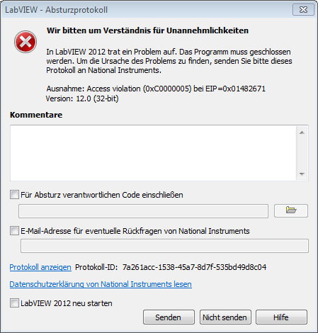

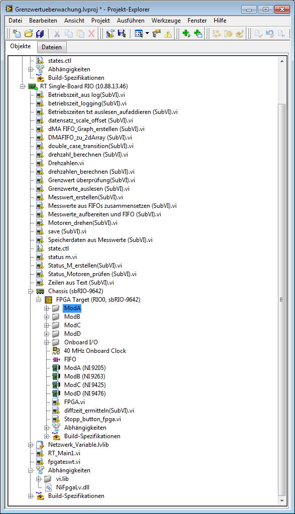

Als nächstes habe ich nun das Projekt neu angelegt und bekomme wenn ich das Haupt VI nun interaktiv starten will, ab dem zweiten Start, den Fehler der im Anhang ist.. Vielleicht führt das langsam auf das "echte" Problem. Oder ich habe einfach ein Fehler beim anlegen des Projekts gemacht...
In utilities -> Projekt und Systemvergleich bekomme ich dann die Information, das mein ModA auf dem SbRIo "zitat: Das Objekt wurde auf das Ziel übertragen, es existiert aber nicht im aktuellen Projekt."
Als Problem Lösung wird mir vorgeschlagen das ModA hochzuladen, dabei stürzt dann aber LabVIEW ab. Projekt explorer hab ich auch mal angehängt.

Sooo nun ist das Problem behoben,
Die Fehlermeldung konnte ich beheben, durch das entfehrenen des MODA anschlusses. Versteh ich leider zwar nicht warum ich das machen musste. Ich bekomme aber trotzdem die Messwerte des MODA also OK
