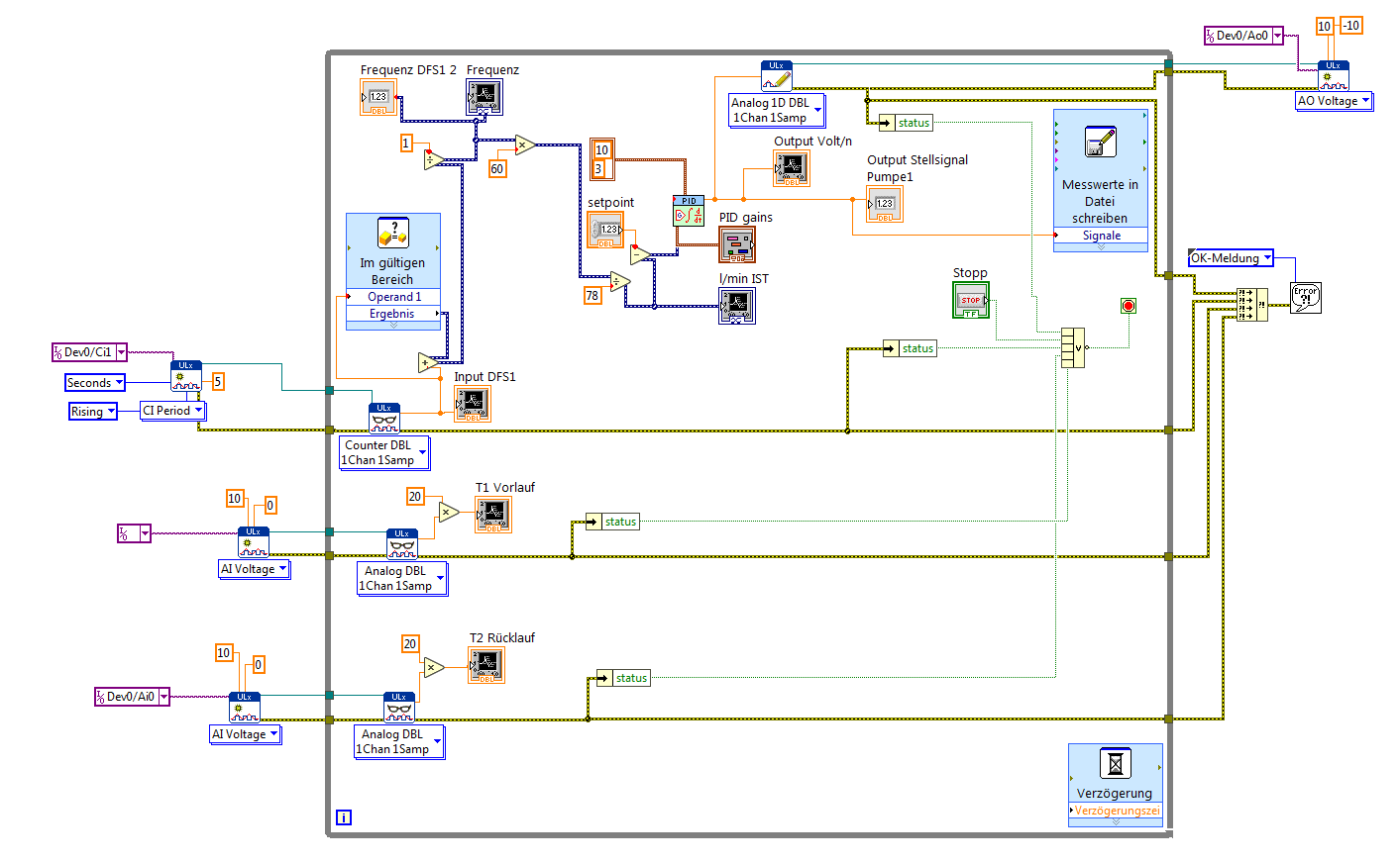

Hallo an alle,
ich bin ganz frisch in der LabView-Welt unterwegs und kenne mich als Maschinenbauer nur bedingt mit Regelungstechnik aus.
Trotzdem wächst man an seinen Aufgaben, dem entsprechend entwickle ich derzeit eine Regelung für eine Solaranlage in unserer Hochschule. Und da hab ich direkt mal eine Frage dazu, die ihr bestimmt leicht beantworten könnt. Falls es dieses Thema gibt, einfach einen Link posten.Beer
Also, ich habe meine Regelung meiner Messkarte angepasst und getestet. Läuft derzeit erstmal zufriedenstellend. Leider ist diese Regelung nur für den Primärkreislauf. Ich brauche also eine weitere Regelung für den Sekundärkreislauf. Da die Regelung relativ groß ist (Siehe Bild), würde ich gerne wissen ob ich diese zu einem einzelnen Baustein, also eine Art Vi, zusammenfassen kann, sodass ich dann zwei Bausteine im Frontpanel vorfinde und diese dann gezielt auswählen und anschließend bearbeiten kann. Das würde alles wesentlich übersichtlicher machen und erleichtert eine eventuelle Fehlersuche enorm.
Liebe Grüße,
Daniel

Hallo Daniel,
herzlich willkommen im Forum!
Zitat:Also, ich habe meine Regelung meiner Messkarte angepasst und getestet. Läuft derzeit erstmal zufriedenstellend.
Das ist doch schön so…
Zitat:Leider ist diese Regelung nur für den Primärkreislauf. Ich brauche also eine weitere Regelung für den Sekundärkreislauf.
Du weißt doch schon, wie es geht… Big Grin
Zitat:Da die Regelung relativ groß ist (Siehe Bild),
Naja. Größe ist relativ…
Zitat:würde ich gerne wissen ob ich diese zu einem einzelnen Baustein, also eine Art Vi, zusammenfassen kann,
Ja.
Zitat:sodass ich dann zwei Bausteine im Frontpanel vorfinde
"Bausteine" findet man im Blockdiagramm…
Zitat:und diese dann gezielt auswählen und anschließend bearbeiten kann.
im Blockdiagramm…
Zitat:Das würde alles wesentlich übersichtlicher machen und erleichtert eine eventuelle Fehlersuche enorm.
Ja, das stimmt!
Zu den letzten drei Sätzen: arbeite mal die Links in meiner Signatur durch, da werden die LabVIEW-Grundlagen erklärt.
Eine dieser Grundlagen ist das Erstellen von subVIs…
Zum Bild:
- Bitte auch gleich mal die Hilfe zum AutoCleanup lesen. Und den Styleguide…
- Brauchst du wirklich ExpressVIs für dieses kleine VI? Die sind nur bedingt hilfreich und führen über kurz oder lang zu Problemen…
- Es gibt auch fertige Funktionen wie "1/x"…

Kleiner Hinweis noch am Rande.
Mit Strg + Linke Maus und ziehen kannst du dir Platz im Blockdiagramm schaffen.
Mit Strg + Alt + Linke Maus und ziehen kannst du alles wieder näher zusammen bringen.
Damit kann man den Datenfluss auch einfacher von Links nach Rechts laufen lassen.

Hallo Jungs,
ich hab mich da gut einlesen können und "Bearbeiten -> Sub.iv erstellen" war jetzt nicht allzu schwer. =)
Danke für eure Zeit.
