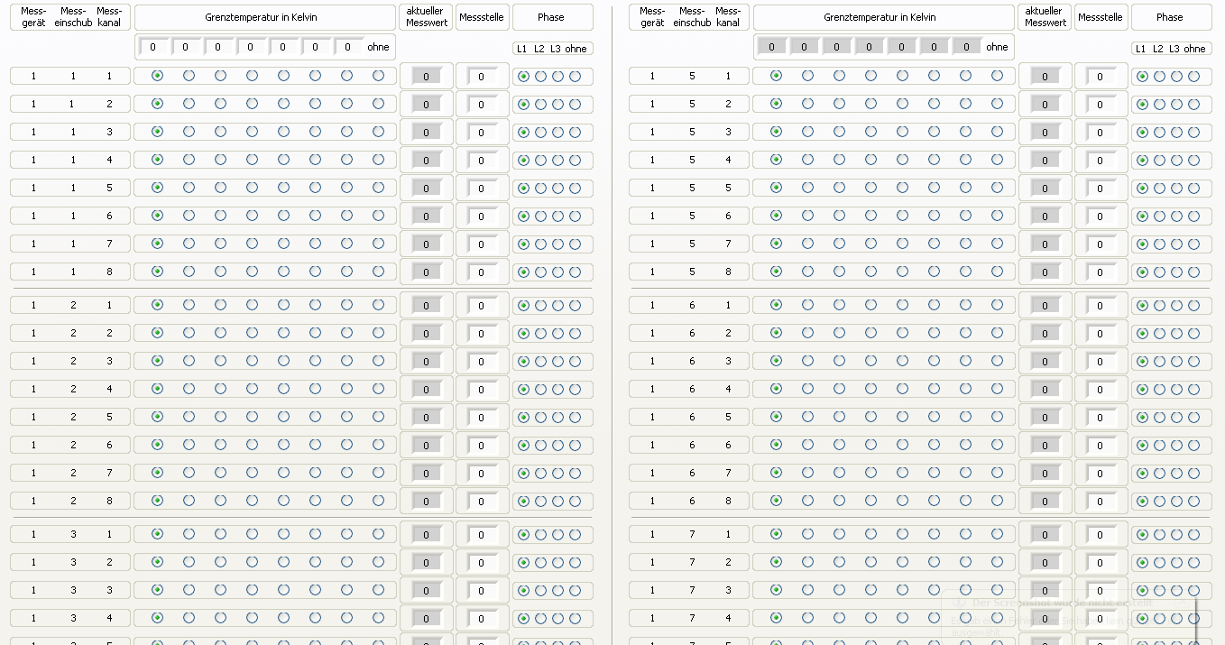

ich soll für meine Bachelorarbeit ein Programm entwerfen das den Temperaturverlauf einer Erwärmungsmessung aufnimmt. Dazu werden rund 200 Messfühler an einem Bauelement befestigt. Die Messkanäle werden noch mit einzelnen Eigenschaften versehen werden z.B. Phase, Messstelle. Nach der Messung sollen die Endwerte nach ihren getroffenen Eigenschaften geordnet werden und in Excel ausgegeben werden.
Ich bin gerade an dem Punkt eine Eingabe für die Eigenschaften zu bauen.
Mein erster Entwurf entspricht screenshot.1.png.

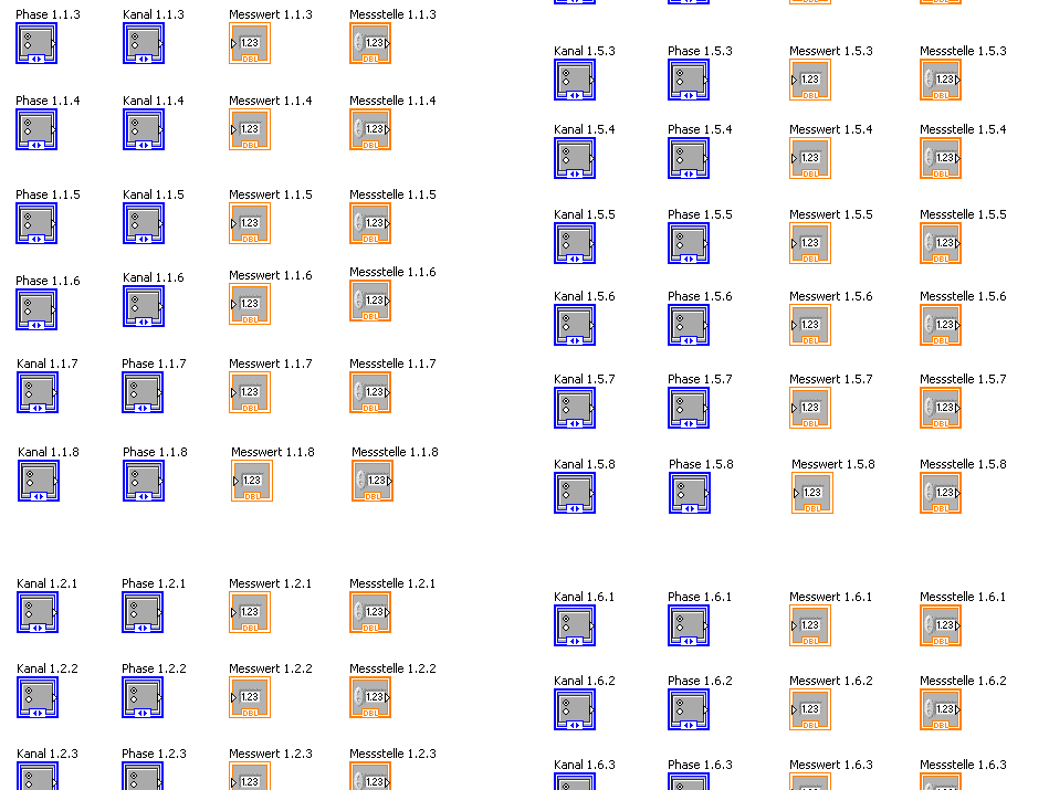

Das Problem an der Sache sind die 200 Kanäle, es Entstehen mir 800 Variablen (der Entwurf umfasst nur 56 Kanäle).

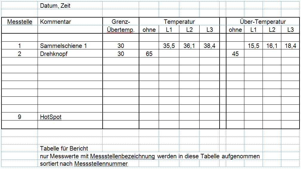

Die alle zu verwalten und in das Ausgabeformat (screenshot.3.png) für Excel zu bringen stelle ich mir sehr unübersichtlich vor.
Hat jemand eine Idee wie ich es einfacher anstellen kann? Es soll aber auch einfach zu bedienen sein.

Das schreit doch gerade zu nach einem Array.
Ich würde eine Zeile in deiner Einstellungen in einen Cluster stecken und dann ein Array von diesem Cluster erzeugen.
Das ist dann variabel, es spielt also keine Rolle mehr ob 56 oder 200 Messstellen.
