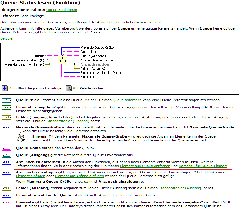

Ich verstehe absolut nicht, was der andere Ausgang, Anz. noch zu entfernen, macht. Wenn nix in der Queue ist, steht der auf 1, sonst auf 0.
Was ist der Sinn ?Denknach

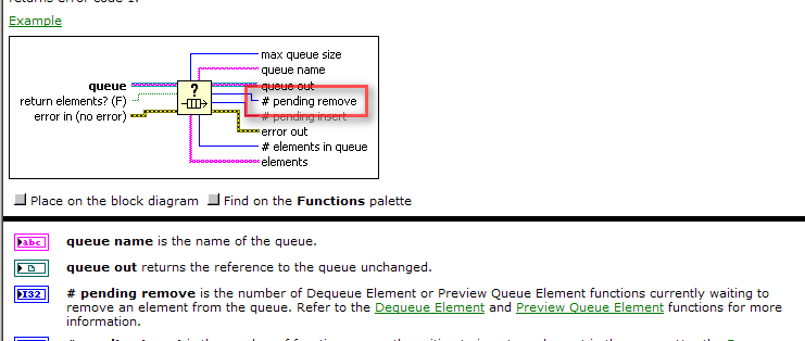

Ich habeKA, was die deutsche Hilfe so erzählt, aber ich finde, die englische ist doch recht klar:
#pending remove erzählt dir, wie viele Dequeue-VIs gerade "warten".

"Funktionen, aus denen noch Elemente entfernt werden müssen." heist doch niemals "element functions currently waiting to remove an element from the queue". Gott, ach Gott. Metal
"Funktionen, die darauf warten, ein Element aus der Queue lesen zu können".

in der deutschen Hilfe steht:
Anz. noch zu entfernen ist die Anzahl der Funktionen, aus denen noch Elemente entfernt werden müssen. Weitere Informationen finden Sie in der Beschreibung der Funktionen Element aus Queue entfernen und Vorschau für Queue-Element.
Das versteh zumindest ich nicht...
Zitat:#pending remove erzählt dir, wie viele Dequeue-VIs gerade "warten".
Jens, das wirds wohl sein, danke. Damit kann man aber meiner Meinung nach nix sinnvolles tun... dass weiss man zum Zeitpunkt des Programmierens ja selber.

Ich denke, das hängt vom Programm ab. Der Ausgang erzählt dir nicht, wieviele "Dequeue et al" VIs du "verbaut" hast, sondern wieviele gerade aktuell auf ein neues Queue Element warten.
