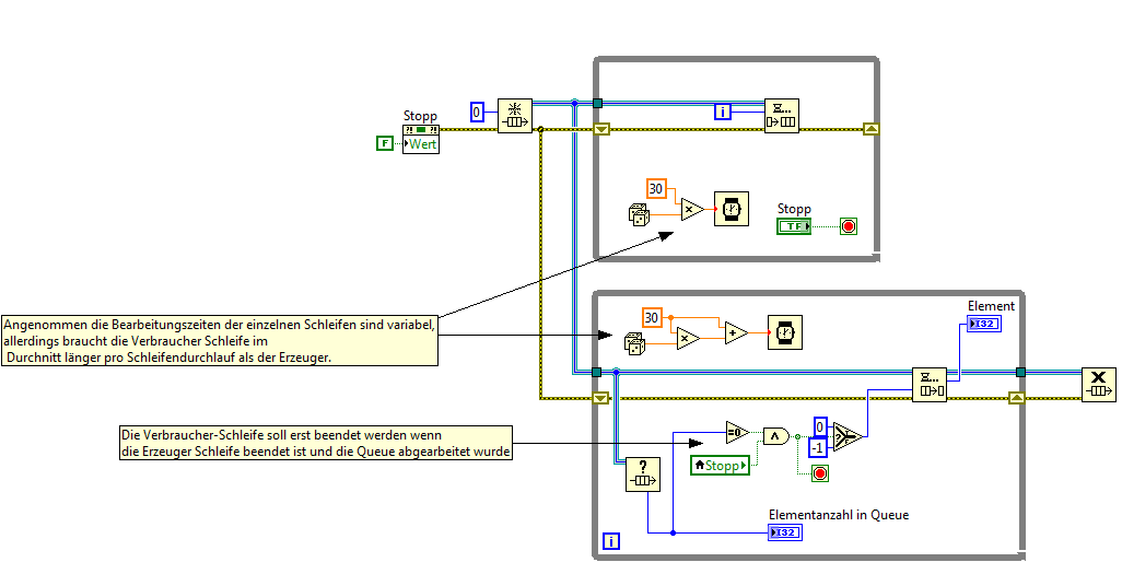

Erzeuger-Verbraucher Muster Abbruch Verbraucherschleife mit Abarbeitung der Queue
Häufig wird die Verbraucher-Schleife wie in diesem Erzeuger-Verbraucher Beispiel beendet. Sprich nachdem die Erzeuger Schleife beendet wurde, wird die Queue freigegeben. Beim nächsten Aufruf von "Element entfernen" wird ein Fehler ausgegeben und die Verbraucher Schleife beendet. Soweit so gut, allerdings möchte ich sicherstellen das die Verbraucher-Schleife erst dann beendet wird nachdem alle Elemente aus der Queue "abgearbeitet" sind.
Mein Ansatz ist in der angehängten VI zu sehen. Hat jemand eine bessere Idee dies zu realisieren oder passt das so?

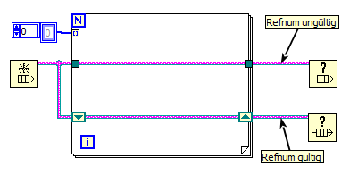

Zusatzfrage: Was soll eigentlich das Schieberegister bei der Queue-Referenz im verlinkten Bild? Bei dem Fehlercluster macht das ja Sinn aber bei einer Referenz?Hmm

Hallo lumaxo,
Lösungsvorschläge:
- Mit NamedQueues arbeiten und für Producer und Consumer je eine eigene Referenz erfragen. Dann im Erzeuger die Ref freigeben, ohne die Queue gleich komplett zu löschen. Im Verbraucher dann mit einem Timeout arbeiten und testen, ob die Queue für eine bestimmte Zeit ohne Daten bleibt…
- Im Erzeuger nicht nur Daten, sondern auch Befehle in diese Queue schreiben, z.B. mit einem Cluster [Befehl, Daten]. Als letztes wird der Befehl "Quit" in die Queue geschrieben und der Verbraucher weiß dann, dass er sich beenden darf…

(11.02.2015 15:03 )lumaxo schrieb:  Zusatzfrage: Was soll eigentlich das Schieberegister bei der Queue-Referenz im verlinkten Bild? Bei dem Fehlercluster macht das ja Sinn aber bei einer Referenz?Hmm
Eine Schieberegister bei einer Refnum (egal welcher) stellt sicher, dass die Refnum auch bei null Durchläufen einer Schleife am Ausgang gültig ist. Bei einer LabVIEW-While-Schleife gibt es natürlich niemals null Durchläufen, aber einer FOR-Schleife durchaus.

Das ist natürlich eine eher abnorme Anwendung, denn normalerweise sollte man dafür sorgen, dass die Verbraucherschleife schneller ist als die Erzeugerchleife.
Da die Queue immer länger wird und Du sie nicht begrenzt hast, dürfte das VI nach einigen Tagen abstürzen, wenn sämtliche Resourcen des PC verbraucht sind.
Zur Antwort von Jens, in Klartext übersetzt: Das Shift-Register ist in der oben einfach unnötig, weil es sich um eine while-Schleife handelt. Unten ist es doppelt unnötig, da es sich im eine while-Schleife handelt und der Ausgang außerdem gar nicht benutzt wird.
Ich würde einfach einen Timeout als Abbruchbedingung vorgeben der normalerweise nicht vorkommt.
