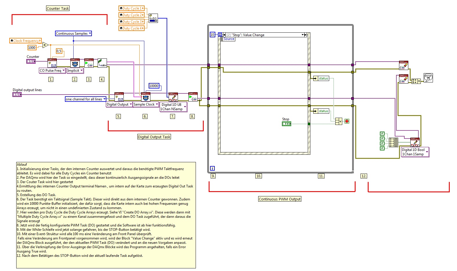

Ich muss doch nochmal auf das Low Schalten der Ausgänge zurück kommen: ich habe das mit einem DAQmx Write VI und einem Boolean Array versucht. Leider ist die Reaktion beim Stoppen absolut Random, manchmal alle auf High, dann wieder alle Low, dann mal alle bis auf einen low....
Hier mal das Blockschaltbild:

Hallo paddsen,
mal überlegen:
Du definierst den DO-Task mit "1 channel for all lines" und benutzt U8-Werte, um die einzelnen Bits zu setzen. Jetzt versuchst du zum Schluß, mit einem 1D-Bool-Array zu arbeiten.
- Wieso machst du das?
- Wieso wunderst du dich nicht selbst darüber, dass du nun einen anderen Datentyp benutzt?
- Wieso denkst du, dass ein "1D-Bool-Array" auf die Aussage "1 channel for all lines" passt?

Also ok, jetzt, wenn ich es mir so ansehe, macht es natürlich keinen Sinn, einen task, der mit U8 Werten angesteuert wird, dann mit einem Array an Bool werten zu verändern. Problem war nur, dass mir nicht ganz klar war, wie die U8 Werte aussehen müssen, damit ich einzelne Lines damit ansteuern kann.

So wie ich jetzt verstanden habe, muss ich doch dann DAQmx Write (Digital U8 1Chan 1 Samp) wählen und eine U8 Konstante mit dem Wert 0 an den data Eingang hängen. Ich habe jedoch immernoch die Problematik, dass die DOs beim beenden Zufallswerte ausgeben - Kann es daran liegen, dass oben der Task schon gecleart wurde? Es kann doch nicht so schwer sein, dass man einstellt, dass am Ende alle ports auf 0 gesetzt werden... Blush
EDIT: Kann es damit zusammenhängen, dass ich den Task aufgegriffen habe und dieser noch die Einstellung der sample Clock innehat und dadurch nicht mit DAQmx Write (Digital U8 1Chan 1 Samp) rückgesetzt werden kann, sondern auch irgendwie wieder eingestellt werden muss, dass die es sich um keinen kontinuierlichen Ausgang handelt... ich hänge jetzt schon echt ne ganze Weil an dem Problem...gibts doch nicht.

Ich lade jetzt mal das Programm hoch, damit ihr es besser anschauen könnt. Ich komme einfach nicht drauf, wie ich das mit dem Ports auf LOW oder HIGh setzen nach dem Stoppen hinbekomme... das ist natürlich eine wichtige Anforderung an mein Programm, dass alle DOs beim Stoppen immer auf den selben Wert gesetzt werden....
