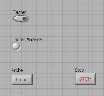

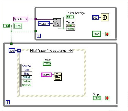

Hallo, ich habe ein Problem mit einer Event Loop.
Zur Verdeutlichung ein kleines Testprogramm im Anhang. (LabVIEW 8.61)
Es gibt schon mehrere Buttons, die in der Schleife abgefragt werden, jetzt soll zusätzlich noch CTS einer seriellen Schnittstelle erfasst werden. Wenn der Eingang CTS gesetzt wird, dann soll die Aktion ausgeführt werden. Das passiert aber nicht, obwohl die LED "Taster Anzeige" leuchtet. Wenn ich aber "Taster" auf dem Panel betätige, dann passiert etwas. Wird "Taster" aber von CTS gesetzt, passiert nichts. Das muss doch aber auch irgendwie funktionieren????
Ziel: Parallel zur Betätigung über den Button das Ereignis über die serielle Schnittstelle auszulösen.

ich bin fast sicher, dass das eleganter geht...z.B. mit dynamischen Events (direkt per Eventstruktur)
Aber hier könnte es funktionieren, wenn du die Property "ValueSignaling" des Tasters beschreibst!

' schrieb:Aber hier könnte es funktionieren, wenn du die Property "ValueSignaling" des Tasters beschreibst!
100% ACK.
Allerdings solltest du die Property "ValueSignaling" nur dann setzen, wenn sich wirklich der Zustand von CTS ändert. Sonst wird das Event alle 300 ms ausgelöst.

Habs mal nach dem Vorschlag vom Jens geändert, und 2 weitere Verbesserungen:
Stoppbehandlung
Timout unendlich in der Ereigenisbehandlungsschleife.

Danke für den Tipp mit "ValueSignaling".
' schrieb:Sonst wird das Event alle 300 ms ausgelöst.
Das habe ich gleich gemerkt. ;-)
Ich habe die Lösung von Lucki noch etwas angepasst, da das Event nur bei einer Flanke an CLS ausgelöst werden soll.
