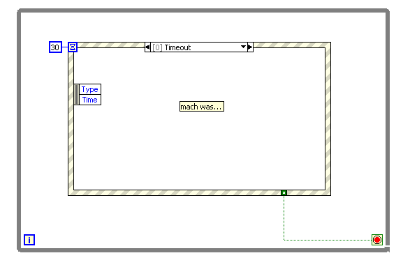

mal wieder eine Frage, nachdem ich unzählige Versuche gemacht habe.
Ich habe mein Kernprogramm (Initialisierung und Kalibrierung von Netzteilen) auf Events umgebaut und bin bis dato sehr positiv überrascht, da somit die Übersichtlichkeit immens zugenommen hat.
D.h. jede aktion wird im Moment über einen Konpfdruck, Werte-Änderung o.ä getriggert,
läuft ab/durch und dann wartet das Programm auf neue Inputs des anwenders.
Der aufbau ist Im Kern:
- Struktur: While
--- darin: Struktur: Ereignis
Nun komme ich aber an die Situation das ich für bestimmte Tests / Prüfungen eine Art Watchdog benötige,
der parallel zu diesen Events agiert, d.h. Routinen die nicht über Events gestartet werden, sondern permanent laufen sollen ODEr unter bestimmten Bedingungen (Tastendruck) aber über die Dauer der einzelnen Events hinweg.
:/ hoffe das war im Anstz nicht zu unklar formuliert.
Ich habe diverse Ansätze (z.b. Sequenzen innerhalb der While loop, aber ausserhalb der Event-Struktur) probiert, bin aber inzwischen mit meinem selbst-erlernten LV Knowhow inzwischen am ende wie ich dies lösen könnte / kann.
ich bin mal gespannt ob hier jmd eine gute idee hat
schöne grüße
fidel
15.11.2006, 12:00 (Dieser Beitrag wurde zuletzt bearbeitet: 15.11.2006 12:01 von Achim.)
Event-gesteurte Applikation benötigt zusätzliche "watchdogs"
alles was in der While-Schleife dauerhaft laufen soll, kannst du in den Timeout-Fall der Eventstruktur packen...damit die Schleife ohne Events durchläuft, muss am Timeout-Terminal der Eventstruktur halt ne Zeit angegeben werden, z.B. 30ms. Dann wird alle 30 ms in den Timeout gesprungen und alles darin befindliche abgearbeitet!

heute scheinst du wirklich mein Multipler Retter zu seinTongue
Bisher habe ich den TimeOut-Fall nie verwendet, gerade eben wieder eingefügt a la:
Application --> TimeOut
Im nächsten Schritt würde ich gerne die von dir beschriebene Zeit definieren,
nur leider kann ich keine nummerischen Konstanten mit dem Terminal verbinden.
Daher habe ich diverse Timing Elemente mit und ohne ergänzender nummerischer Konstante probiert,
aber läßt sich so auch nicht verkabeln.
Kann ich dich nochmal um einen Mini-Tip beten ?
Wie genau kann ich dem Event-Terminal--> Zeit eine Zeit verpassen ?

15.11.2006, 13:12
ich weiss nicht...evtl. reden wir aneinander vorbei...so hab ich's gemeint:
Gruss
Achim
hi,
ja haben wirTongue
Again: solved.
ich hoffe das wars für heutem it dau fragen
