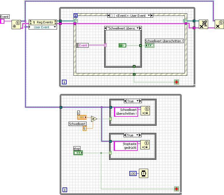

gibt es die Möglichkeit in LabVIEW Events programmgesteuert zu generieren?
Bsp.: Ein Grenzwert wird überschritten und das Event Wert Maustaste gedrückt soll generiert werden. (sinnloses Beispiel ;-))

Ja...ich glaube das Beispiel in der Hilfe heißt "programmatically firing user events"...

Hallo, dragonos,
erst mal eine Möglichkeit: Zu jedem Frontpanel-Element gibt es eine Property Node, die da heisst "Value-Signaling". Wenn du hier einen Wert reinschreibst, dann wird das gleichzeitig so behandelt, als ob der Benutzer am Frontpanel die Variable verändert hat. Es wird also ein Value-Change Event an die Event-Struktur (wenn vorhanden) weitergegeben.
MfG, Jens

Hier Stoff zum Überlegen.
eg
Sonstige .vi  Schwellwert.vi (Größe: 20,92 KB / Downloads: 353)
