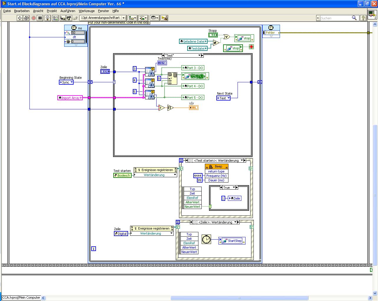

ich habe eine While Schleife (die in einer Sequenzstruktur eingebettet ist) und möchte gerne Events benutzen.
Ich habe meinen Button "Test starten" für ein Event "Wertänderung" registriert und möchte, dass wenn sich der Wert von 0 auf 1 ändert Zeile = 1 und wenn sich der Wert von 1 auf 0 ändert Zeile = 0.
Als Indikator hab ich noch ein Piepsgeräusch reingemacht. Egal wo ich die Eventstruktur reinkopiere, es klappt immer nur beim ersten klicken des Buttons und danach nie wieder Sad

die Eventstruktur musst Du innerhalb der Whileschleife platzieren.
Schau Dir mal dazu die LabVIEW Hilfe an. (Strg+H)

Jetzt hab ich den Button Event in die Schleife mit reingemacht. Das hat dann funktioniert. Jetzt wollte ich noch ein Event erstellen, wenn sich die Zeile ändert.
Und jetzt geht der Button Event einmal und danach nich mehr. Zeilenevent geht gar nicht.

(28.07.2011 14:11 )win98 schrieb:  Jetzt hab ich den Button Event in die Schleife mit reingemacht. Das hat dann funktioniert. Jetzt wollte ich noch ein Event erstellen, wenn sich die Zeile ändert.
bitte keine Zwei Eventstrukturen nebeneinander verwenden, das kann nicht gutgehen. Besser: Alles in eine Eventstruktur packen. Du kannst ja pro Eventstruktur meherer Events registrieren Wink
Zweite Anmerkung. In deinem Fall brauchst du nicht mit dynamischen Events arbeiten, sondern kannst den Button direkt bei der Eventauswahl auswählen Smile

Ah cool, das mit dem dynamischen Event hatte ich im Forum gefunden, geht jetzt auch ohne Smile
Wieso kann ich nicht mehrere Events benutzen? Ja momentan sind die Events noch sinnlos, aber dass ist das erste Mal das ich mit Events in LV arbeite und hab erstmal klein angefangen. Ich hab mehrere Buttons und Variablen, die ich mit Events handlen will. Gibt's da keine Möglichkeit das zu machen?
Ah, jetzt verstehe ich, ich kann ins Event Case mehrere Events von unterschiedlichen Objekten hinzufügen.
