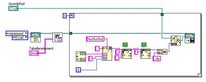

ich führe verschiedene Messungen durch und möchte die Werte jeder Messung, die in verschiedenen Arrays gespeichert werden, in einer Excel Datei als Protokoll zusammenfassen.
Ich hab das soweit auch schon programmiert. Mein Problem ist nur: Ich möchte nicht jedesmal eine Excel Datei erstellen und die als Referenz für mein Protokoll angeben. Geht das automatisch, dass nach jeder Programmausführung/Messung eine neue Excel Datei erstellt wird und automatisch in einem vorgegebenen Ordner gespeichert wird?
Der Name jeder Datei soll dabei so aufgebaut sein: "Datum - Prüfberichtnummer".
Report Generation Toolkit ist vorhanden.
Ich hoffe, dass ihr mir helfen könnt.

(22.12.2014 10:33 )bnymn schrieb:  Geht das automatisch, dass nach jeder Programmausführung/Messung eine neue Excel Datei erstellt wird und automatisch in einem vorgegebenen Ordner gespeichert wird?
.. hier mal ein Einstieg.

So ganz verstehe ich deine Frage nicht...
Einerseits weißt du, wie du Daten in einem Excel-File (muss es wirklich Excel sein?) speichern kannst, denn laut deiner Aussage hast du es schon programmiert.
Aber jetzt hättest du es gerne automatisch? Hmm
Woher soll LabVIEW wissen, dass du es automatisch haben willst, wenn du es nicht programmierst?
Meine Empfehlung: Erstelle aus der Speicher-Routine, die du schon hast, ein SubVI. Und das rufst du immer am Ende deiner Messung auf. Zwecks Dateiname, s. Marko...
