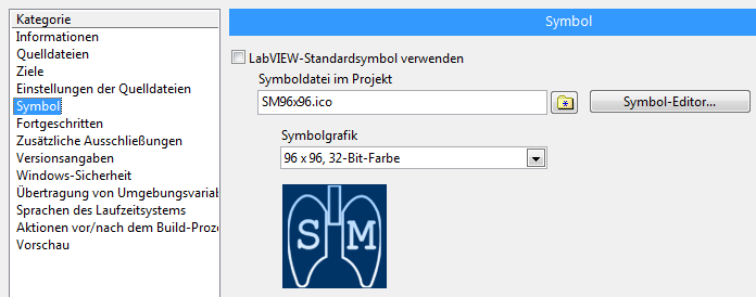

Wenn ich im Application Builder eine EXE mit Icon erstellen will, also hier,
dann ist es egal, welche Größe ich für das Icon nehme (32x32, 48x48, oder 96x96). Das Ergebnis ist immer gleich unbefriedigend, und zwar so:
1. Bei Platzierung der Exe oder eines Links auf dem Bildschirm hat man ein Icon 32*32. --> Ist OK
2. In der Odneransicht "Content" (Tschuldigung, engl. Windows7) hat man auch dieses Icon --> OK
3. In den Ordneransichten "List" und "Details" und "Small Ikons" hat man ein Icon 16*16 --> OK.

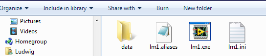

4. In den anderen Odneransichten "Medium Icons", "Large Icons" und "Extra Large Icons" man nur das Standard-Icon von Labview. Also z.B für "Medium Icons" sieht es so aus:
Wie bekomme ich in allen Ordner-Ansichten von Windows das eigene Icon? Hat da jemand Erfahrung?

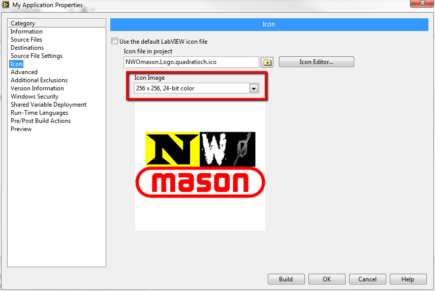

(06.11.2011 17:24 )Lucki schrieb:  Wie bekomme ich in allen Ordner-Ansichten von Windows das eigene Icon? Hat da jemand Erfahrung?
Hallo Lucki,

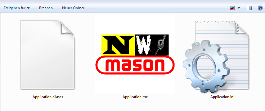

also ich erstelle immer meine *.exe mit einem Icon 256*256pxl:
Dies wird dann auch bei allen Ansichten im Windowsordner angezeigt:
Probier doch das mal aus Smile
Beste Grüße,
NWO

Herzlichen Dank für Deine schnelle Antwort - und noch am Sonntag. Hatte schon selbst den leisen Verdacht, dass genau das die Lösung sein könnte. Werde es so machen und wenn es funktioniert, wirst Du das daran erkennen, daß ich dann die Antwort als "Lösung" markiere.
07.11.2011, 14:59
RE: Exe mit Icon erstellen
Inzwischen hab ichs ausprobiert - leider nur mit Teilerfolg. Wenn ich ein einfaches Test-VI erstelle und beim Kompilieren das Icon einbinde, sehe ich das in allen Ansichten. Aber ausgerechnet bei dem VI, auf das es mir ankommt, funktioniert es nicht. D.h ich sehe weiterhin in den 3 großen Ansichten "Medium", "Large" und "Extra Large Icons" nur das bekannte LV-Symbol statt meines eigenen. (Verwende hier LV2010, vielleicht ist der Effekt bei LV2011 weg?)
