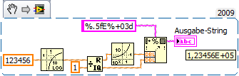

es gibt anscheinend keinen Formatcode, der nur den Exponenten beeinflusst. Musst du selbst rechnen:
Fehlererkennung musst du selbst machen...
Andere Methode: String in Exponentialdarstellung mittels FormatIntoString erzeugen, String parsen und den Exponenten selbst mit Nullen auffüllen...

super vielen Dank das hilft mir schon mal sehr weiter!!!!
