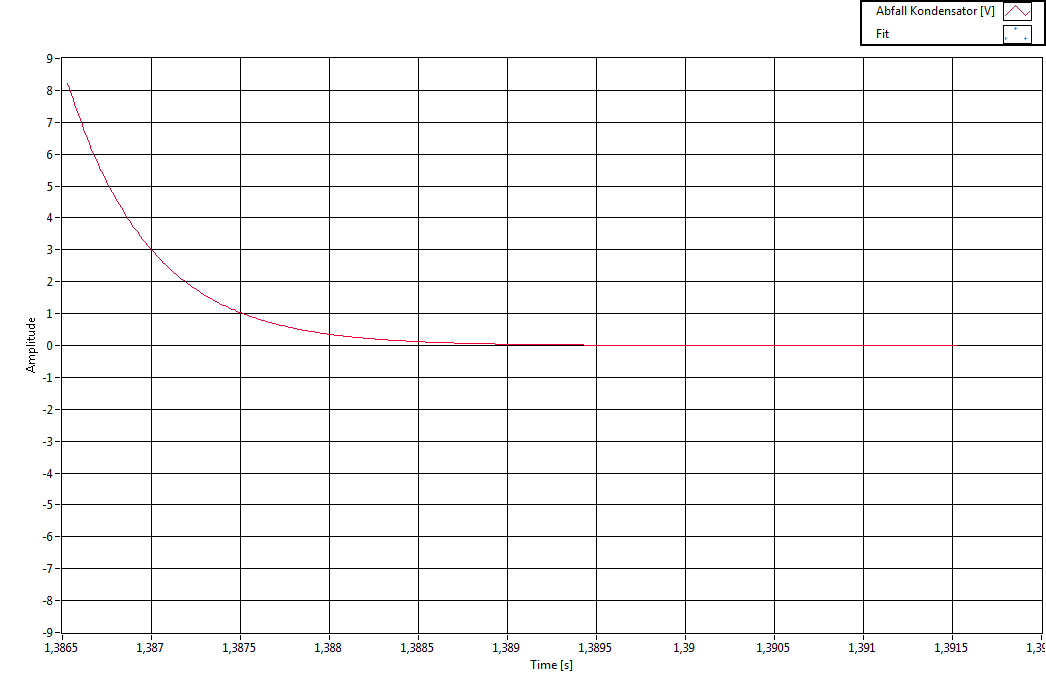

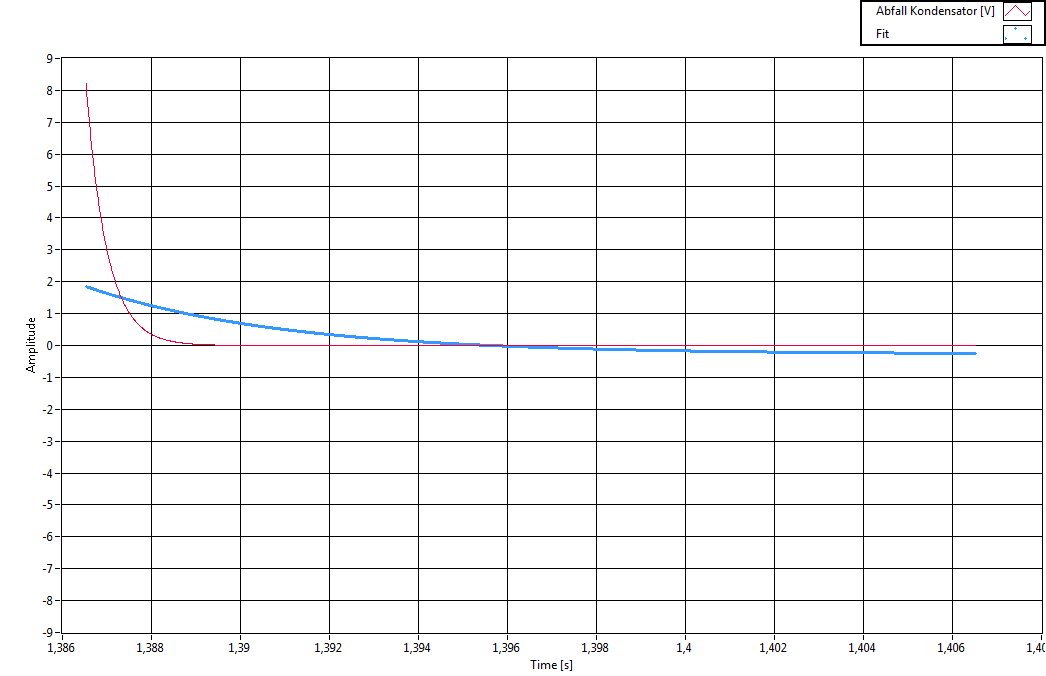

wir haben folgendes Problem beim Fitten unserer Messwerte: Wir nehmen einen Array bestimmter Größe unserer Messwerte und wollen diese exponentiell fitten, um die Zeitkonstante Tau unserers Signals zu bestimmen. Wählen wir das Array zu lang (ca 2000 Werte), bekommen wir einen extrem schlechten Fit. Nehmen wir ein kürzeres Array (immer noch ca. 500 Werte) erhalten wir gar keinen Fit mehr und somit auch keine Zeitkonstante. Programm und Daten sind im Anhang.
Weiterhin haben wir unser Exponentialsignal logarithmiert und versucht es anschließend linear zu fitten. Auch das funktioniert nicht, es erscheint einfach kein Fit.

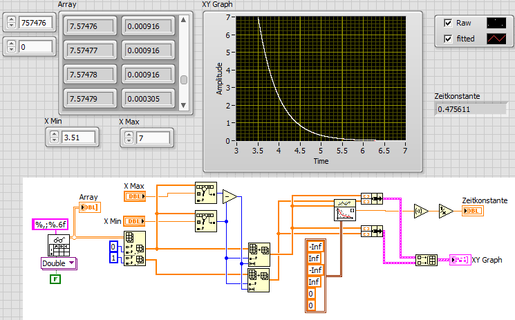

Wenn Du einen sinnvollen Wertebereich in X auswählst, erhälst Du auch einen perfekten Fit, mit den Rohdaten und Exponentialfit und logarithmierten Daten mit linearem Fit, siehe angehängtes VI.
Die Y-Werte nehmen negative Werte an, welche zwar durch den Offset beim Exponentialfit berüchtigt werden, aber beim logarithmieren der Rohdaten für den linearen Fit Probleme bereiten.
Noch viel problematischer sind aber die fast konstanten Y-Werte bei kleinen X-Werten.

Holger hat ja schon vorgearbeitet, aber was seinem Vi komischerweise fehlt, ist das Endergebnis, um dass es ja geht: die Zeitkonstante.
Habe das hier noch gemacht:
Amerkung zu den negativen Werten: Das könnte in der Exponentialfunktion einen negativen Offset bedeuten. Wenn man aber auf eine reine Exponentialfunktion
Y = Y0*exp(-t/tc) + Yoff
mit Yoff = 0
gefittet haben möchte, dann kann man obere und untere Parametergrenze von Yoff auf Null setzen. Standardmäßig ist das bei der Funktion schon so gemacht, es gibt also überhaupt nichts zu tun.
Alternative Lösung:
Statt die konstanten Werte abzuschneiden, könnte man auch die vollständige Funktion fitten, die da lautet:
wenn t<t1, dann y=y0 sonst y=y0*exp(-(t-t1)/t2)
oder als Formelstring:
y = t<t1 ? y0: y0*exp(-(t-t1)/t2)

Als aller erstes vielen Dank für die Antworten und eine große Entschuldigung, dass wir so doof waren und die falsche Datei hochgeladen haben, die richtige Datei ist im Anhang dieses Posts.
Die .vi von BNT konnten wir leider nicht öffnen, da unsere Labview Version zu alt ist.
Das Beispiel von Lucki haben wir allerdings nachgebaut und es funktioniert. Vielen Dank dafür!
Wir verstehen aber immer noch nicht warum bzw. was an unserer Lösung falsch/anders ist.
Hinzu kommt, dass bei Luckis ansatz zwar eine Zeitkonstante errechnet, der Fit aber nicht geplottet wird.
Eine weitere Frage betrifft zB. die Parameter Bounds. Wenn wir da von -Inf bis Inf beim Offset einstellen fittet Labview unsere Daten nicht mehr obwohl doch die Null im Intervall von -Inf bis Inf liegt.
