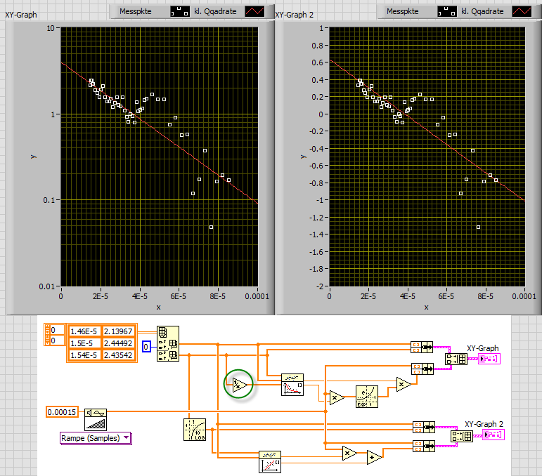

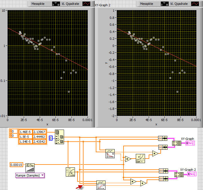

Ich hatte das mit den Parameter-Bounds in einem früheren Stadium meiner Menschwerdung
![Big Grin Big Grin](images/smilies/biggrin.gif)
noch nicht bemerkt. Um hier trotzdem einen Offset=0 zu erzwingen, hätte ich dann einen sehr hohen X-Wert künstlich hingzugefügt (Y=0), und diesen mit der millionenfachen Gewichtung versehen. Das war aber nur eine Behelfslösung.
Um die Gewichtung muss man sich nicht kümmern, wenn die absolute mittlere Fehler bei allen Messpunkten gleich ist, d.h alle Punkte in der gleichen Toleranzbandbreite liegen.
Es könnte aber z.B. auch sein, dass der relative Fehler der Messpunkte immer gleich ist. Dann müssten die Messwerte eine Gewichtung umgekehrt proportional zum Messwert erhalten. Gemacht habe ich das aber noch nicht.
Gruß Ludwig
