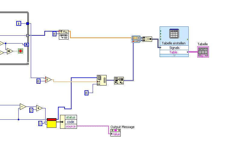

Ich lasse mir Daten in einer ExpressTabelle ausgeben.Die Tabelle hat 8 Spalten und x Zeilen.
In den einzelnen Zellen sind die Inhalte vom RAM.
wenn jetzt der User sich nur einen bestimmen Bereich angucken möchte, dann gibt er Startadress und Endadress an. Mein Programm aber zeigt nur ganze Zeilen an, sonst sieht es nicht gut aus. D.H dem User werden auch paar Adressen vor Startadr, und welche nach Endadrss angezeigt.
ich will aber zumindest erreichen dass sein Wunschbereich farbig angezeigt wird, und diese Zusatzadressen von meinem Programm schwarz bleiben.
Die Frage ist also: ist es möglich werte mit verschiedenen Farben in einer Tabelle auszugeben?
Ob jetzt der Text oder die Zelle selber farbig ist, ist egal.
Danke und Viele Grüsse

Hallo Napoleon,
du kannst die Tabelle Transparent machen und dahinter ein Array mit Colorboxen machen, die du passend zur auswahl anders färbst.
Gruß Richard

Express Tabelle mit Farbe
Oder statt der Expresstabelle eine Tabellenelement füllen. Dort kann man dann mit Aktive Zelle + Hintergrundfarbe jedes beliebige Element farbig gestalten.

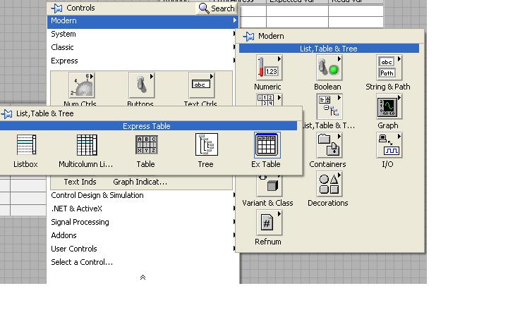

Hallo Napolean,
was ist der Unterschied zwischen einer normalen Tabelle und einer ExpressTabelle?
Unabhängig davon:
Zu Tabellen gibt es die Properties "Aktive Zelle" und "Zellenhintergrundfarbe". Damit kann man doch rumspielen...
P.S.: Kann mir mal jemand sagen, wo man die ExpressTabelle findet? Ich arbeite sonst nicht mit ExpressVIs und habe diese Funktion auf die Schnelle nicht entdecken können...
Hallo alle zusammen,
Danke für die Antworten.
@GerdW
Das ist natürlich eine gute Frage was der Unterschied ist zwischen normale und Expresstabelle, NWOmason gab mir mal den Tipp normale Tabellen zu benutzen.
Vor paar Tagen habe ich die Frage gestellt wie Werte in einer Tabelle z.b ab der 2.Spalte eintrage, weil ich mit der 1.Spalte was anderes vorhatte.
Mit den Antworten die ich hier bekommen habe bin ich nicht weiter gekommen (liegt an mir natürlich), so habe ich mir gedacht , ich hänge die Daten aneinander und schreibe sie in der Tabelle. Hat leider nicht geklappt: ich bekam immer Meldungen wie : 2 verschiedene Datentypen, sink ist dynamic, source nicht....)
Als ich die ExpressTabelle probiert habe hats geklappt. Ich weiss nicht warum, dafür sind meine 3Monate LV-kenntnisse nicht ausreichend.
Also muss ich schauen ob eure Vorschläge auch für die Express gelten.
Hallo Zusammen,
Ich habs endlich hingekriegt, die Zellen im angegebenen Bereich farbig darzustellen (mit der vorgeschlagenen Methode : activ cell .....)
Das ganze hat aber Nebenwirkungen (das Leben ist schwer):
Wenn ich jetzt einen neuen Bereich angebe (7-10)der zum Beispiel kleiner als den ersten Bereich(1-10) , dann sind die Zellen von früher (1-6)
immer noch farbig.(die sollen aber jetzt weiss sein)
gibts eine Möglichkeit zum Beispiel ALLE Zellen aufeinmal mit weissen Hintergrund darzustellen bevor ich anfange den interessierenden Bereich zu färben. was man als rücksetzen der Farbe interpretieren kann.
Ich hoffe ich muss nicht davor eine Forschleide bauen die erstmal alles weiss färbt.
Das ganze hat viel Mühe gebraucht (weil ich aus Start und Endadresse die Indicies der richtigen Zellen bestimmen musste), und sieht gut aus, ich will nicht dass es an diesem Problem scheitert.
ich wäre Dankbar für jeden Typ.
So z.B.:
Sonstige .vi  Zellen_faerben.vi (Größe: 9,79 KB / Downloads: 263)
Lv09_img2
Ich habs endlich hingekriegt, jetzt machts alles was es machen soll, auch Farbe rücksetzten bei wiederholter Angabe.
ich Danke euch allen für die Hilfe.
