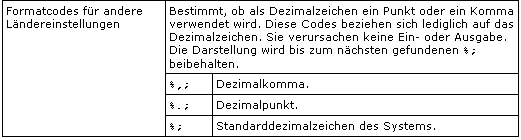

Zitat:Ich habe eine Menge Daten in einer Exceldatei, die ich im LV verarbeiten will. Jedoch sind die Zahlen im Excel mit Kommas geschrieben.
Gar kein Problem: Das ReadFromSpreadsheetFile.vi hat einen Eingang für den einen Formatierungsstring, und der sollte in Deinem Falle mit %,; beginnen
