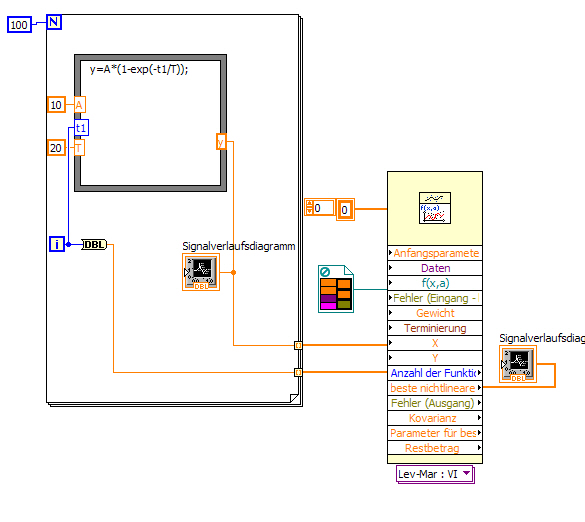

ich habs ja (denk ich mal) schon soweit... ich weis nur nicht für was der f(x,a) eingang benötigt wird...
ps.: das sind keine hausaufgaben, das ist eine freiwillige diplomarbeit ;-)

OK, das sieht doch schon mal nicht schlecht aus. Leider kann ich zwar aus dem Screenshot nicht erkennen, ob die beiden Arrays an die richtigen Eingänge angeschlossen hast, aber es wird wohl passen.
Empfehle die 2. Instanz des Anpassungs-VI (die mit Formula-String), da steht in der Hilfe von LV zu diesem VI Einiges zum Eingang "Model descriptor" drin, das ist (denke ich) einfacher für dich anzuwenden.
MfG, Jens

kanns so gehen?
ich bekomm immer nen syntax fehler bei der auflösung

JA! Vollkommen korrekt!
Jetzt lies noch mal die Hilfe zum Eingang "initial parameters" durch. Da darf kein leeres Arrays und auch kein Array (0,0) angeschlossen sein, sondern was sinnvolles (z.B. 2 positive Werte).
MfG, Jens
