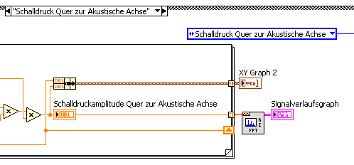

Ich bin neu im Labview und brauche bitte Hilfe.
Ich möchte ein Frequenzspektrum eines Impulssignals durch die Fourier Transformation FFT darstellen. Anhang stelle ich die VI, wo ich alle Berechnungen gemacht habe. Es soll die FFT von der XY-Graph 2, um die frequenzspektrum darzustellen. Es soll auch der Min, Max und Mitte frequenz representiert werden.

Hallo waricka,
es fehlen die subVIs...
Wo ist jetzt dein Problem? Warum benutzt du nicht einfach eine Funktion aus der FFT-Palette?

Ich habe versuch, leider ging es nicht. ich schicke dan die SubVis.

Hallo waricka,
was hast du versucht? Was funktionierte nicht?
Was ist so schwer daran, Y-Werte an die FFT-Funktion anzuschließen?

Es gibt auch so viele FFT Funktion im Labview und ich weiß nicht, welche von denen ich benutzen kann.

Es wäre gut, wenn man das VI mit sinnvollen Eingabewerten testen könnte. Von 100 die hier anfragen weiss leider nur einer, das man solche Werte im VI als Standardwerte abspeichern kann, wodurch sie mit gepostet werden. Poste doch bitte noch einen Datensatz als Zahlentext.
