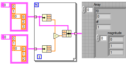

p.s.: noch toller wärs ja, wenn du mir noch kurz erklären könntest wie du es gelöst hast? Die Idee mit den Schieberegistern hatte ich auch schon, nur konnte ich es nicht umsetzen. Was macht denn dieser Kasten, den ich nochmal als Bild angehängt habe? Die Kontexthilfe sagt da leider auch nicht viel zu..

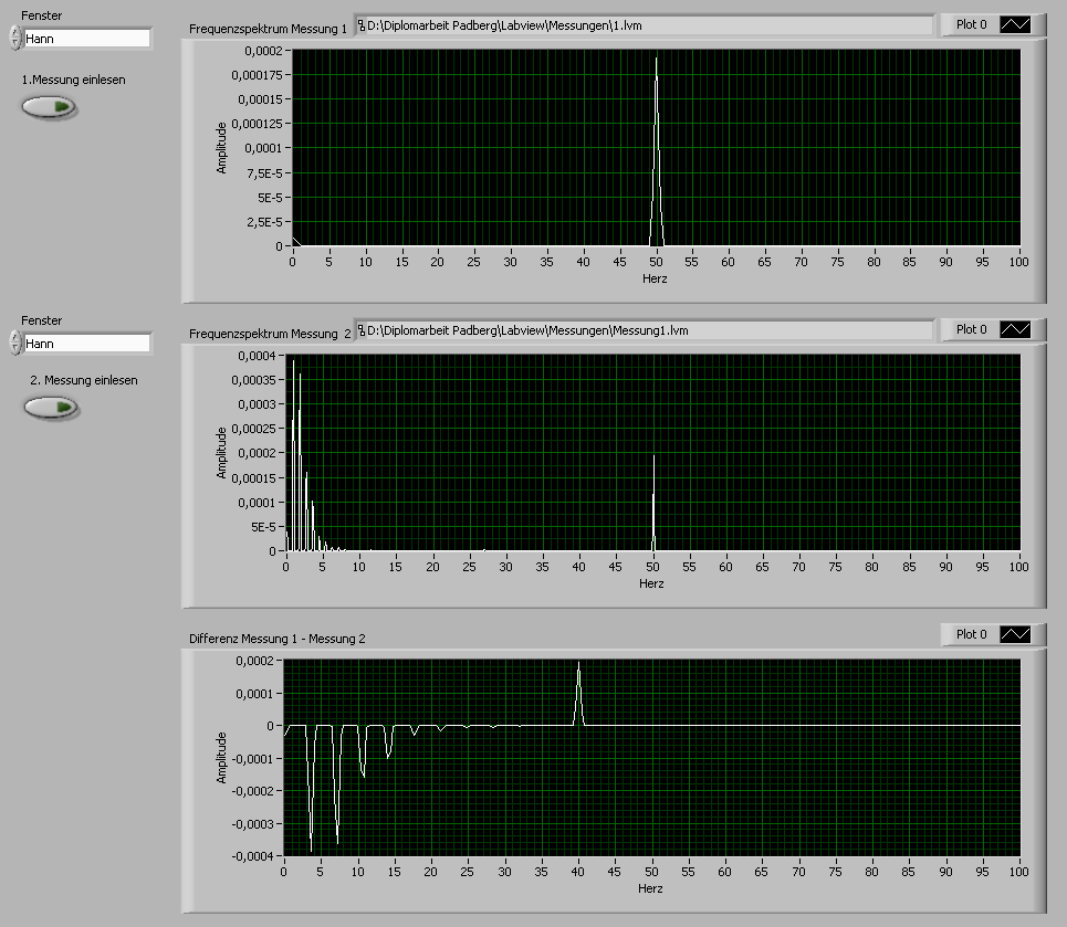

ich muss mich doch nochmal melden. Leider funktioniert die Lösung von dir doch nicht so perfekt wie gedacht. Es wird zwar etwas berechnet, aber was er da rechnet ist auf jedenfall falsch. Ist ganz gut zu sehen auf dem hochgeladenen Bild. Der Peak bei 50 Hz wandert beim Substrahieren der Kurven etwa um 10 Hz nach links. Woran kann das liegen?
Würde mich sehr über weitere Hilfe freuen..

Probier's mal so (jetzt werden die Messungen "parallel" eingelesen):

Also ich würde meinen, daß das Subtrahieren nur so funktionieren kann, und auch nur dann, wenn t0, dt und Arraylängen gleich sind:

Hallo und erstmal vielen Dank für die Antworten. Das parallele Einlesen der Messungen hat leider keine Verbesserung gebracht. Nun habe ich versucht, den Vorschlag von Lucki nachzubauen, t0, dt und Arraylängen sind bei den Messungen immer gleich, von daher würde der Vorschlag schonmal passen. Mein Problem ist nun, dass ich die "Verkabelung" nicht richtig hinbekomme. Ich hab mal ein wenig rumgebastelt, aber leider funktioniert es einfach nicht, da ich die Signale nicht mit dem Baukasten von Lucki verbinden kann. Ich hab die Datei mal hochgeladen, vielleicht wäre ja nochmal einer so nett um drüber zu schauen..ist wahrscheinlich nur ein blöder Anfängerfehler..ich hab auch noch mal 2 Messreihen mit hochgeladen, damit man es schnell überprüfen kann, am besten sieht man es bei dem schönen 50 Hz Rauschen Peak:)ich hoffe die Dateien sind nicht zu groß.
