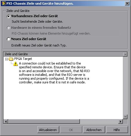

' schrieb:Hallo id2x,
ja es handelt sich um ein NI PXI-1031 mit einer MIO (NI PXI-7833R) und einer DIO (NI PXI-7811R). Es wurde an den Versionen nichts geändert. Wie schon geschrieben - Hatte die Geräte am Abend ausgeschaten. Als ich am nächsten Tag neu laden wollte bekam ich die Fehlermeldung.
Aber wenn du mir kurz sagst wo, kann ich mal nachschauen um welche Versionen es sich handelt.
Danke schonmal.
Rainer
wenn ich jetzt richtig informiert bin, ist die Bezeichnung PXI 1031 die Bezeichnug für ein Chassis, oder? Wenn du ein RT-System verwendest, dann müsste da ja auch noch ein Controler drin sein ...
damit ich dir einen vernünftigen Tip geben kann (ohne jetzt alle Eventualitäten durchzukauen ...) wäre es halt wichtig zu wissen, ob du mit einem RT-System arbeitest, oder ob du z.B. MXI verwendest ...
Wenn du ein RT-System verwendest kannst du die Software mit dem MAX installieren / aktualisieren:
- MAX öffnen
- den Knoten "Netzwerkumgebung" öffnen --> da sollte dann dein System auftauchen
- "dein System" weiter aufmachen, da findest du unter anderme den Punkt "Software"
- da einen Rechtsklick drauf und "Software hinzufügen oder entfernen" auswählen
=> da geht ein Dialog auf mit dem du die Software auf deinem RT-System installieren kannst
Die Fehlermeldung aus Bild 2 sagt halt folgendes: "ich find die Ressource nicht" und das kann folgende Ursachen haben
- der Treiber ist nicht korrekt installiert (unwahrscheinlich, weil du sagst gestern gings, am nächsten Morgen gings nicht mehr)
- der Controler ist im "Safe Mode" gestartet, dann hast du irgendwas vermurxt
- das Netzwerk geht nicht (Kabel defekt? --> häng mal einen Switch dazwischen, dann sieht man die Lämpchen flackern ...)
