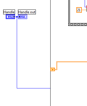

RE: FOR-Schleife funktioniert nicht
Jetzt hast du am "linken" Rand der FOR-Schleife ein uninitialisiertes Schiebe-Register. Das wird aber nur geleert, wenn du das VI komplett schließt.
Solange da VI im Speicher ist, merkt sich das Schiebe-Register den letzten Inhalt, beim jedem Aufruf deines VIs hängst du jetzt die Ergebnisse an die Ergebnisse vorheriger Aufrufe dran.
Die Indikatoren im Frontpanel zeigen weiterhin, dass die FOR-Schleife pro VI-Aufruf nur 1x durchläuft.
P.S.: Die Antwort auf meine letzte Frage lautet übrigens: Das "rosa" Array enthält 1 Element.
ja, das war tatsächlich doch mist. hab jetzt ne andere lösung die sehr gut und zeiteffektiv funktioniert. vielen dank
