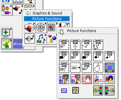

06.07.2017, 16:06
RE: Fadenkreuz in geladenes Bild einzeichnen und ausgeben
(06.07.2017 14:52 )GerdW schrieb:  Ich meine damit die komplette Auswahl an Draw-Funktionen. (Und ich wollte auf Quickdrop allgemein hinweisen… Big Grin)
Zur Verdeutlichung, hier:
07.07.2017, 09:15 (Dieser Beitrag wurde zuletzt bearbeitet: 07.07.2017 09:16 von thz89.)
thz89 Offline
Beiträge: 19
Registriert seit: Jul 2017
Okay, also es hat funktioniert. War zwar nochmal ein Gedankensport um auf das "move pen.vi" zu kommen, aber jetzt tut es das, was ich will. Wink
