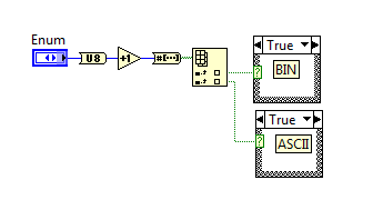

Fallunterscheidung ohne Case-Struktur möglich?
[quote='']Hallo,
ich möchte so etwas in LabVIEW umsetzen:
[code]if (BIN || BINASCII)

Dann weiß ich zukünftig gleich, wann eine einzige Case-Struktur möglich ist bzw. wie viele ich benötige.
Ich war mir zu Beginn nicht sicher, ob es eine Einstellung gibt, um mehrere Case-Anweisungen in LabVIEW abzuarbeiten, falls mehrere zutreffen.

RolfK hat prinzipiell Recht, nur gibt es alternativ noch die Möglichkeit, aus mehreren if-Bedinungen mittels logischer Umformung einen einzigen Case-Selektor für alle Möglichkeiten zu machen.
Beispiel: oben=2 Cases, unten = 1 Case.
Das Beispiel ist allerdings Krampf. Sinn macht es aber, wenn man ausschließen kann, daß die Bedingungen A und B gleichzeitig eintreffen - z.B weil man nicht beide Taster zugleich bedienen kann. In diesem Fall könnte Case 3 leer bleiben.

Hallo Lucki,
auch dir vielen Dank.
Auf die einfachste Lösung überhaupt bin ich selbst gar nicht gekommen. Sie funktioniert und ich habe sie angehängt.
Zumindest finde ich diese einfach und sehr leicht verständlich.

Ja, was ist einfach, was ist verständlich? Die normale Lösung (rolfk, mein oberes Beispiel) ist da eigentlich nicht mehr zu überbieten, finde ich.

' schrieb:Auf die einfachste Lösung überhaupt bin ich selbst gar nicht gekommen.
Jetzt, ich auch noch.....
Hier ist eine einfache* Lösung, die so übersichtlich ist wie du im Beitrag1 gefordert hast.
(deine einfache* Lösung, hat das Problem, dass du doch 3 verschiedene Case mit T/F für die folgenden Case hast und das du dieses ja unübersichtlich findest.)
*einfach ist eine Ansichtssache und nicht jeder sieht das gleich Cool
