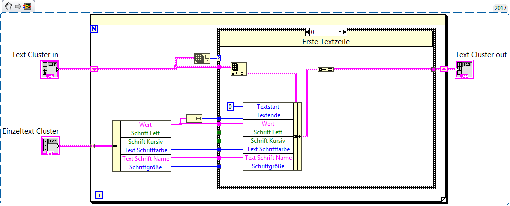

Grundsätzlich kann man in einem Anzeigestring einzelne Buchstaben die Atribute wie Farbe verschieden darstellen.
Wobei LabView dies nur für eine Position festlegt. Wenn man scrollt, bleibt es nicht an dem Buchstaben hängen. D.h bei jedem Scrollen müssen die Atribute neu eingestellt werden.
Ich hab mal ein Beispiel angehängt.
