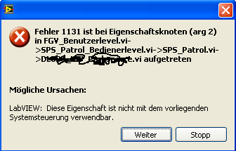

Ich will die Hintergrundfarbe (Type-Def Enum; nicht strikt) ändern. Klappt aber nicht. Geht das?

Steht ja fast schon im Fehlertext drinnen.
Bei System Style Elementen kann man so einiges nicht ändern u.a. die Farben, da jeweils die aktuellen Systemfarben benutzt werden.

Och ... die anderen enums sehen doch aus wie Grütze. Bei denen klappts aber tatsächlich ...
(17.08.2011 16:45 )macmarvin schrieb:  Steht ja fast schon im Fehlertext drinnen.
ach "Systemsteuerung" sind die System Controls .... achsoooo
