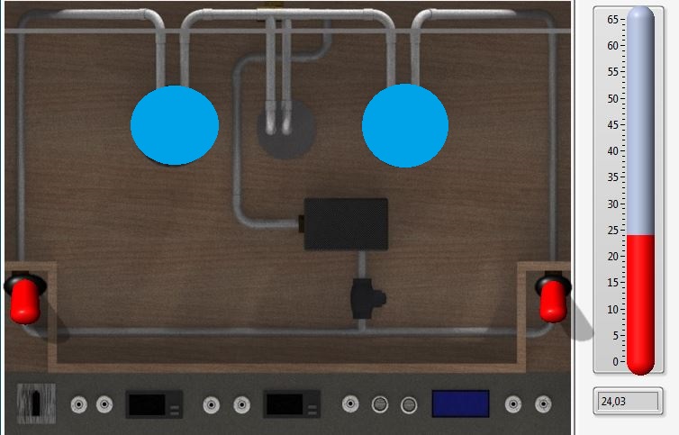

Hallo an alle!
Ich möchte ein Objekt erstellen (zum Beispiel Kreis), welches je nach Temperatur die Farbe ändert.
Bei 24° soll der Kreis blau sein, und je heißer er wird, spätestens bei 60° rot.
Ist dies zu realisieren?
Vielen Dank im voraus!
30.05.2013, 16:07 (Dieser Beitrag wurde zuletzt bearbeitet: 30.05.2013 16:07 von GerdW.)
Beiträge: 17.498
RE: Farbenänderung je nach Temperatur
Halo stoi,
Zitat:Ist dies zu realisieren?
Ja.
- nimm eine LED und ändere deren Farbe je nach Temperatur per PropertyNode...
- nimm eine Farbauswahl, verändere deren Aussehen von rechteckig nach rund ("Customize control"), weise einen Farbwert je nach Temperatur zu...
- nimm ein 2D-Bild, mache die Anzeige transparent und male einen gefüllten Kreis mit der gewünschten Farbe...
- es gibt bestimmt noch mehr...
