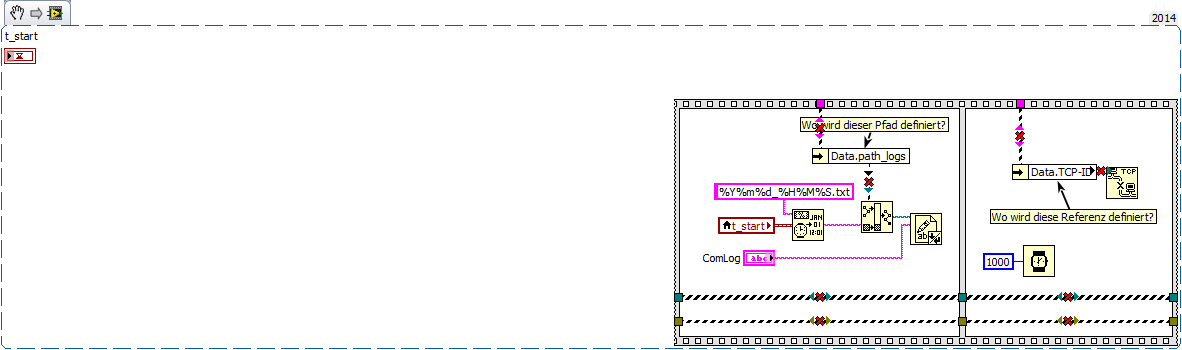

Hallo meta,
Zitat:ich habe doch bereits in meinem Blockdiagramm Obtain Queue und Queue Referenzen eingefügt. Könntest Du mir bitte Beispiele zeigen ?
Sollen wir jetzt in deinen Bildern rummalen?
Häng doch einfach mal dein VI hier an - dann könnten wir es auch mit LabVIEW bearbeiten!
(Für mich bitte nach LV2014 zurückkonvertiert: Datei -> Für vorige Version speichern…)

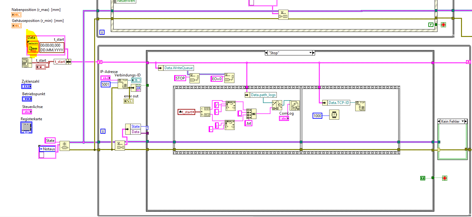

RE: Fehler 1 -> Element einfügen in Queue
Hallo meta,
ich liebe ja aufgeräumte Blockdiagramme - deines gehört leider nicht in diese Kategorie…
- Wie Jens schon sagte: dein DeQueueElement in der Consumer-Schleife wartet ewig auf einen Befehl. Wenn du keinen in der Producer-Schleife auslöst, wartet der Consumer eben. Man könnte den Timeout-EIngang dieser Funktion sinnvoll bedrahtet und dann den Timeout?-Ausgang auswerten…
- Warum wird im Consumer in jeder Iteration erneut eine TCP-Connection geöffnet?
- Wie Jens schon sagte: Deine Queue-Referenz "Data.WriteQueue" wird leider NIRGENDS definiert. Kein Wunder, wenn du dann beim Enqueue mit "STOP"/"EO=0" wie im Bild Fehlermeldungen bekommst! Die Queue-Referenz wird im "Initialize"-State definiert. Wird dieser State jemals aufgerufen???
- GROBER Fehler: die Daten, die im Shiftregister gehalten werden, sollten NIE irgendwo aus einem Tunnel kommen, der auf "default if unwired" gesetzt wurde!!!
- Der Rest ließe sich auch einfacher erledigen:

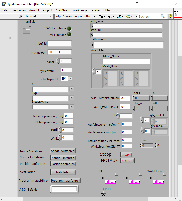

Hallo Gerd,
es tut mir leid, zu hören, dass mein Blockdiagramm unaufgeräumt ist. Ich dachte, ich habe bereits nach dem LabView-Architektur nachgearbeitet.
Es liegt daran, dass ich noch kein ausreichendes Wissen in LabVIEW habe. Wo liegt der Aufbau-Fehler ? Könntest Du mir bitte ein Tipp geben ?
zu deiner Frage im Anhang : Diese Pfad werden in dem TypDef Cluster definiert (Gelb makiert). Muss ich denn zuerst ein Bedienelementen im Blockdiagramm haben, damit dieser Pfad gültig ist ?
Ich habe die Bedientelemente in Cluster als Typdef eingefügt.
viele Grüsse
meta
Hallo meta,
Zitat:zu deiner Frage im Anhang : Diese Pfad werden in dem TypDef Cluster definiert (Gelb makiert).
Dieser typdefinierte Cluster definiert erst einmal NUR den Datentyp, aber nicht den Datenwert!
Man kann zwar noch Standardwerte hinterlegen: bei einem Pfad/String wird das noch funktionieren. Bei einer Referenz aber garantiert nicht mehr…
Zitat:Ich habe die Bedientelemente in Cluster als Typdef eingefügt.
Was bringen dir diese Controls in der Typdefinition - vor allem, wenn der Cluster als Konstante im Blockdiagramm liegt???
Nochmal: du definierst erst einmal nur den Datentyp, aber nicht den Wert!
Zitat:Muss ich denn zuerst ein Bedienelementen im Blockdiagramm haben, damit dieser Pfad gültig ist ?
Du musst sicherstellen, dass der Datenwert gültig ist!
Das kannst du über ein Control machen - oder aber auch programmatisch, indem man Konstanten oder frisch geöffnete Referenzen in den Cluster einträgt…
Hier ein Beispiel:
Das kleine "OUT CH" stellt einen typdefinierten Cluster (=Datentyp) bereit, der darüber dann noch mit den jeweils benötigten Werten befüllt wird…
