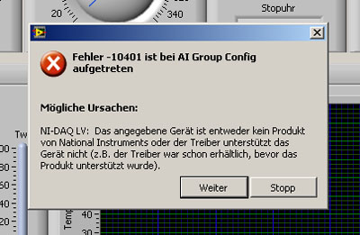

Ich bekomme (neuerdings) beim Ausführen meines Programms folgende Fehlermeldung:
<blockquote>
Fehler -10401 ist bei AI Group Config aufgetreten
NI-DAQ LV: Das angegebene Gerät is entweder kein Produkt
von National Instruments oder der Treiber unterstützt das Gerät nicht
(z.B. der Treiber war schon erhältlich, bevor das Produkt unterstützt wurde).</blockquote>
(LabVIEW 8.5 / Screenshot siehe Anhang)
<_<Leider kann ich den Ursprung des Fehlers nicht lokalisieren.
Ich habe schon mit der Higlightning Funktion und der Einzelausführung gearbeitet nur leider tritt dann der Fehler irgendwie nicht auf.

AI Group Config.vi, das ist doch ein VI aus der Trad-DAQ Treiber Bibliothek.
Dieses VI läuft nur ohne Fehlermeldung, wenn du auch eine entsprechende NI-Hardware angeschlossen hast, also logisch, dass du eine Fehlermeldung bekommst.

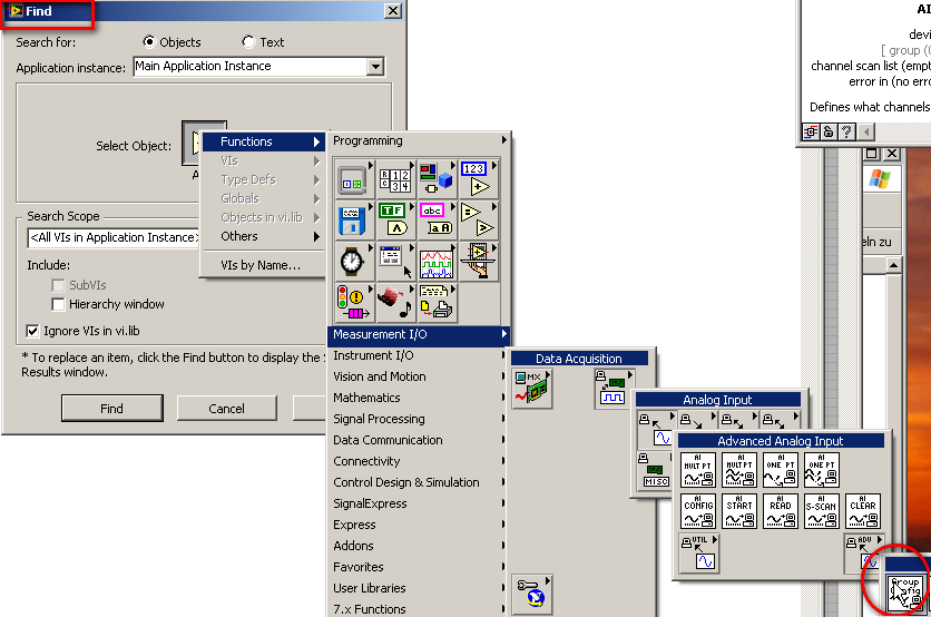

Du könntest ja auch mal nach dem VI in deinem Projekt suchen, Strg-F drücken und dann:
Offtopic2
Profil_ergaenzen, wenn du inzwischen (auch) LV 8.5 hast.

hmm... herzlichen Dank - ich hab das Problem lösen können...
Mein Programm wollte tatsächlich auf die uralte Temp-Messkarte (NI-435x) zugeifen!
Ich hab da zwar immer eine If-verzwigung und im "Testbetrieb" sollte er sich ne Temperatur ausdenken aber an einer ganz anderen Stelle im Programm wurde meine globale Variable "Testbetrieb" überhaupt nicht mit "True" vollgeschrieben, kein Wunder, dass er immer die Karte abfragen wollte...
