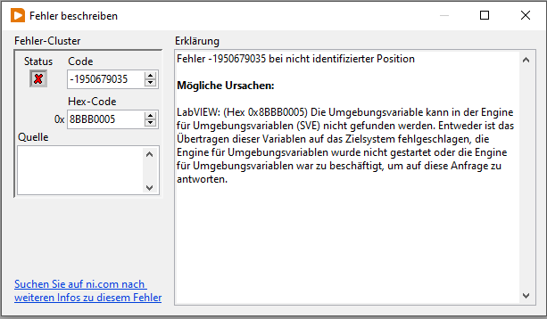

Fehler -209836, jetzt auch Fehler -1950679023
18.12.2024, 22:08
Beiträge: 3.700
Wer hat denn schon mal sowas gehabt? Und weiß warum.
Siehe Bilder und Thema "LV2024Q3, cRIO-9049 mit DAQmx, DAQmx Fehler -209836".
Offensichtliches Problem: Siehe Bilder 1 bis 4.

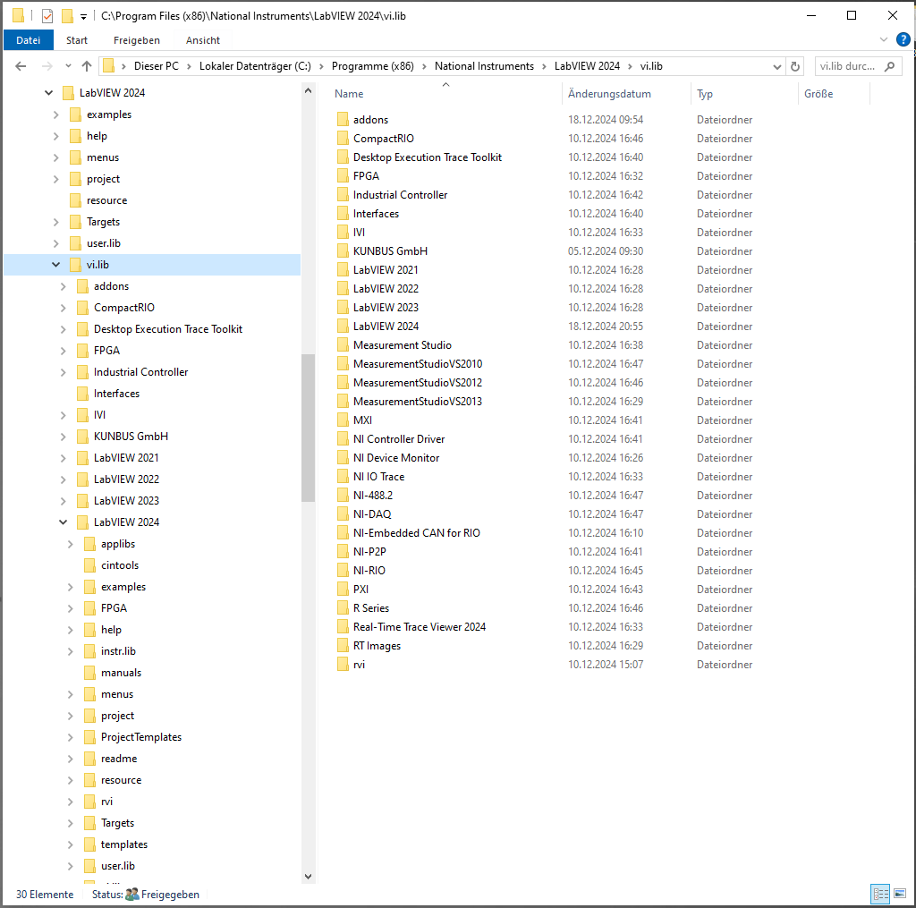

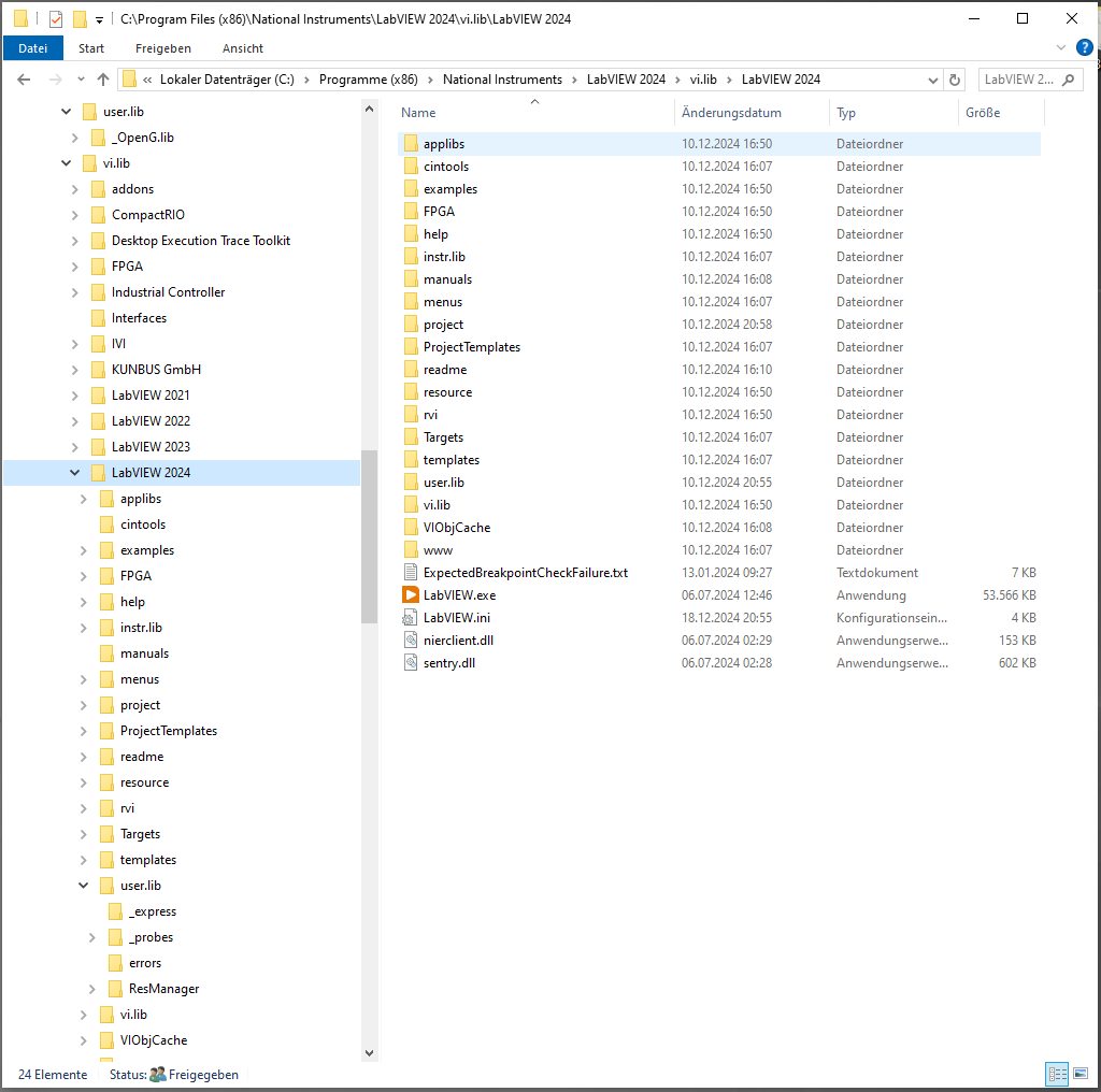

Die ausführbare Datei "LabVIEW.EXE", also die IDE selbst, gehört doch wohl in den Ordner "National Instruments/LabVIEW 2024". Sie liegt aber im Ordner "National Instruments/LabVIEW 2024/vi.lib/LabVIEW 2024" (Bild3). Wie kommt denn die dort hin?
Offensichtlich folgt aus dieser (falschen) Installation folgendes Problem: Er findet die Bibliothek _OpenG nicht, die von VIPM offensichtlich richtig installiert wurde. Richtig ist (offensichtlich) der Ordner: "National Instruments/LabVIEW 2024/user.lib". LabVIEW sucht aber in "National Instruments/LabVIEW 2024/vi.lib/LabVIEW 2024/user.lib" - dort liegt _OpenG aber nicht. Diesen Missstand kann man ja noch ausgleichen, immerhin fragt LV bei Laden des Projektes/VIs nach den Files aus _OpenG und man kann das entsprechende Verzeichnis auswählen.
Heute wurde ein weiteres Packet (Motorsteuerung) (nach)installiert - und plötzlich gehen die Netzwerkvariablen nicht mehr. cRIO-VIs und PC-VIs für sich laufen ja, nur die Schnittstelle mit den Netzwerkvariablen geht nicht.
Weiß einer Rat?

Mal versuchen in den richtigen Ordner zu kopieren und auszuführen? Das sollte zumindest ein reversibler Test sein... Würde aber vermuten da hat NI entweder was verpatched oder es ist sowas passiert wie versehentlich die Labview.exe gegriffen und in nem Ordner fallen lassen (ist mir auch schon mit Dateien passiert, sehr nervig weil man dann teils erstmal nichtmal weis wo die Datei hin ist..)

Eine manuelle Verschiebung halte ich für ausgeschlossen:
  • Welche Veranlassung sollte ich gehabt haben, den Programmordner ("C:\Programme (x86)") im Explorer zu öffnen?
  • Es ist ja nicht nur das Verzeichnis "LabVIEW 2024" falsch, sondern auch die anderen drei LabVIEW-Verzeichnisse. Das versehentlich manuelle Verschieben von vier parallelen Verzeichnissen (die vier "LabVIEW 20xx"-Verzeichnisse gehören zwei Ebenen höher) gilt als unwahrscheinlich.
  • Das "verschobene" Verzeichnis "LabVIEW 2024" befinden sind in einem Pfad, der selbst "LabVIEW 2024" heißt => nur alleine Verschieben liefert kein derartiges Bild.
  • Ähnliche merkwürdige Zustände gelten für die Verzeichnisse "LabView 2024\vi.lib\LabVIEW 2924\vi.lib" und "LabView 2024\vi.lib" ...
Zurückkopieren geht auch nicht: Nur alleine LabVIEW.exe "zurückzukopieren" bringt wohl eher nichts. Da sind ja hunderte File und etliche Ordner "falsch". Woher weiß ich denn welche?
Ich tippe auf ein Rechteproblem beim Installieren.
